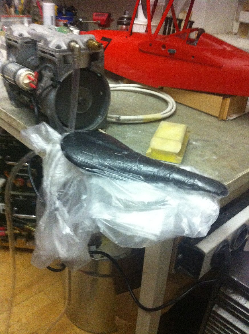

#1 Free_Rider94 (01.10.2013, 22:37)
Seh ich das richtig. Original Sattel abgezogen und mit Carbon beklebt welches mit unterdruck draufgepresst wird? oder zumindest so ähnlich
Avatar
#2 SlowTV (01.10.2013, 22:40)
so ca ... erster schritt war den sattel abziehen 2. lage glasfaser zur formgebung 3. spachteln gfolgt von massiver schleifarbeit 4.1 lage carbon , daruber eine lage feine glasfaser für glattere oberfläche . 5 vakuumabsaugung und bessere verbindung der schichten und schönere oberfläche herzustellen 6. feinschliff und klarlack
Avatar
#3 Free_Rider94 (01.10.2013, 22:42)
Klingt gut! Wie macht sich der Sattel von der Haltbarkeit?
Darf man fragen was der ganze Spaß etwa gekostet hat, den Sattel natürlich weggelassen.
Avatar
#4 SlowTV (01.10.2013, 22:45)
haltbarkeit hängt von den lagen des klarlacks ab ... bei der optik zumindest ... sonst ist er gleich haltbar wie ein normaler bzw länger da kein bezug vorhanden.
preis kann ich schwer sagen da ich von allem genug auf vorrat habe ...
es ist halt viel arbeit ... man muss schon ein paar stunden investieren
Avatar
#5 Free_Rider94 (01.10.2013, 22:48)
Dann werd ich mal schauen ob ich sowas ähnliches bei mir mach wenn mal wieder ein Sattel fällig ist. Danke für die Beschreibung!
Avatar
#6 SlowTV (01.10.2013, 22:51)
jop rentiert sich auf jeden fall .. wenn du den fertigen sattel betrachtest würdest nie denken dass es mal ein komplett fertiger wtb war
Avatar
#7 Brainman (01.10.2013, 22:54)
Mach gerade das selbe mit meinem SLR. Ist zwar arbeitsintensiv aber es lohnt sich
Avatar
#8 SlowTV (01.10.2013, 22:55)
meine rede ... SLR ist auch schon ein abgezogener am weg ... wird projekt nr.2
freu mich aber schon auf meinen chromag LTD =)
Avatar
#9 Brainman (02.10.2013, 00:47)
Avatar
#10 SlowTV (02.10.2013, 00:48)
gleiche arbeitsschritte wie bei mir oder ?
Avatar
#11 Brainman (02.10.2013, 00:53)
Ja
