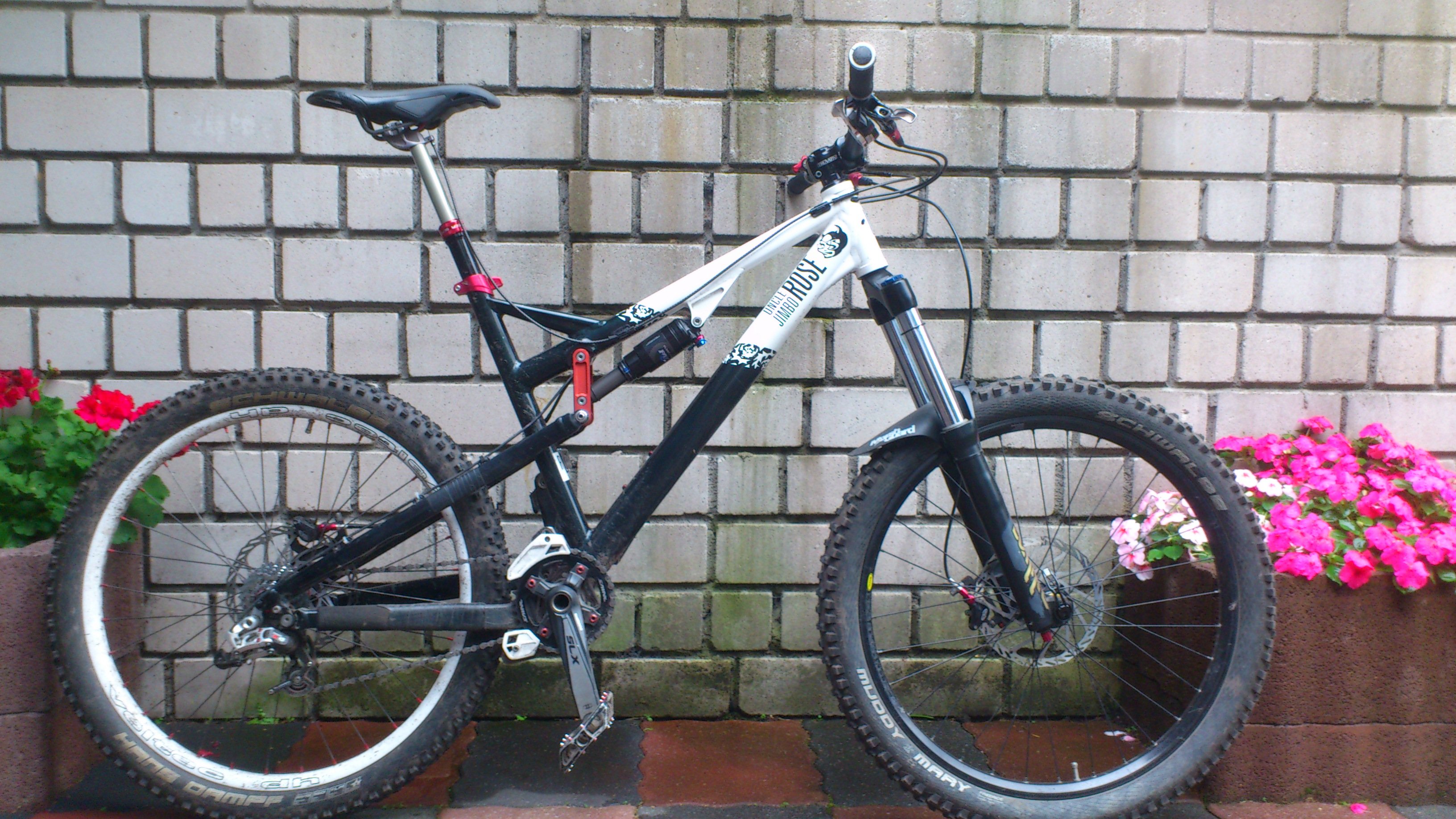

#1 Bueck (18.04.2014, 13:11)
Coole Wippe ... bist du zufrieden? Ich hab mir ins BC auch wieder eine gebastelt für Lenkwinkel 64°/190Hub.
Gruß
Avatar
#2 Bueck (18.04.2014, 13:15)
Übrigens: die Kerbe am rechten Hebel dient zur SAG-Markierung. Wenn du den SAG nach deinen Wünschen eingestellt hast dann sitz normal auf´s Rad und schau von dort aus auf die Kerbe. Jetzt machst du dir auf die Schweißnaht von der Lagerung genau an der Kerbe eine kleine Markierung (Strich mit Edding od. ähnl.)
So hast du unter der Fahrt immer eine Kontrolle ob der SAG noch passt.
