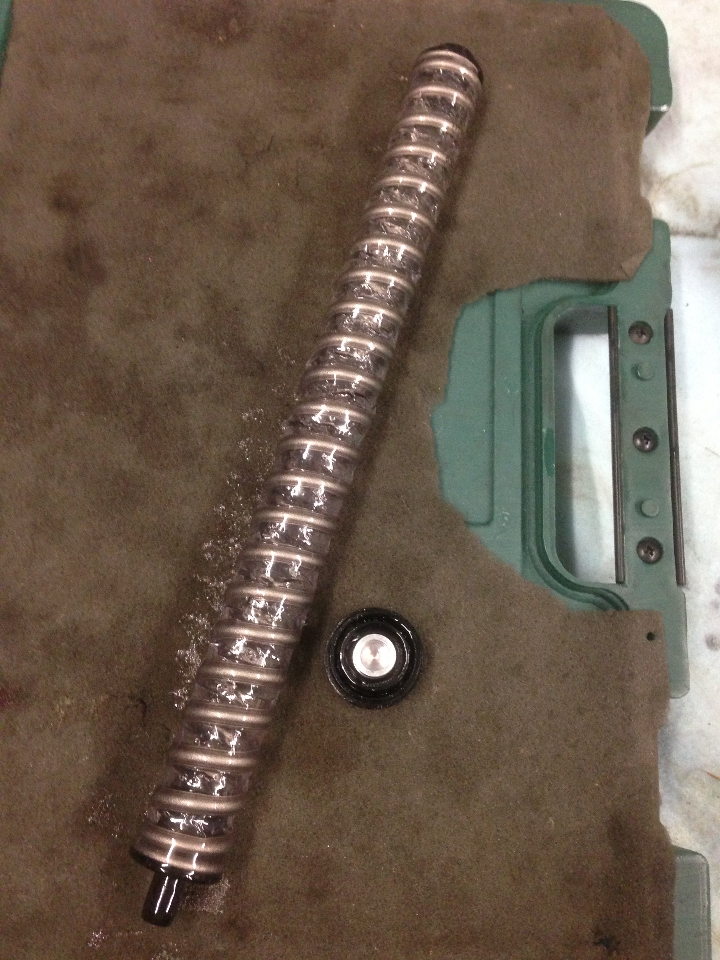

55Ti Feder

#1 ooib (20.03.2013, 20:11)
Wie ist die Feder unten befestigt? Die kann man ja nicht einfach rausziehen wenn man die Topcap offen hat.. Was ist das für ein Schrumpfschlauch?
Avatar
#2 dirty-boy TEAM (20.03.2013, 20:13)
Klar kann man die rausziehen! Die "Nase" sitzt bloß in der Kolbenstange.
Der Schrumpfschlauch ist ab Werk montiert.
Avatar
#3 ooib (20.03.2013, 20:17)
: Also einfach kräftig an der Feder ziehen?
Hab eine '10er 66Ti und da ist die Feder Blau, nix Schrumpfschlauch
Avatar
#4 dirty-boy TEAM (20.03.2013, 20:18)
Jup! Oben ist aber 'ne 55 und keine 66
Avatar
#5 ooib (20.03.2013, 20:19)
Jo schon, warum haben die ne Extrawurst?
Avatar
#6 .:888-to-Nox:. (02.04.2013, 12:48)
diesen Überzug haben alle Ti-Federn bei Marzocchi wenn sie neu sind, bei vielen zerbröselt der aber auch recht schnell..
Avatar
#7 Hardtail94 (02.04.2013, 13:02)
Pariser? :
Gelöschter Kommentar
Avatar
#9 MaW:) (02.04.2013, 13:25)
Dadurch haben die Gabeln kein Schleifgeräusch mehr, von der Feder an dem Standrohr.
Ich finde es spitze.
Bei meiner ´07 888 WC is das nich möglich, einfach kein platz
Aber meine ´10 888 Evo hat´s, was für eine ruhe
Avatar
#10 ooib (02.04.2013, 13:27)
Ich kappiers nicht : Meine 10ner 66Ti hat eine Blaue Feder drin nix Ti- Farbe und kein Schrumpfschlauch drauf??
Avatar
#11 MaW:) (02.04.2013, 13:34)
Also das Ti bei deiner Gabel sagt ja schon das du die Titan Version hast, also muss eine Titanfeder drin sein. Ggf. beschichtet, was aber glaube nie gemacht wurde bei Ti-Federn.
Die 888 TI-Federn haben aufschlagmakierung mit der Federhärte, ohne Beschichtung.
Aktuelle 888 StahlFedern sind nur leicht makiert (ein Windung angemald) und mit schrumpfschlauch versehn.
Avatar
#12 Banshee-Driver (02.04.2013, 13:35)
Fehler bei marzocchi ? Gestern war ne 888rc3 wc im Markt zum tauschen , zumindest dachte das der Käufer .... Wc Dekor drauf , wc Preise bezahlt , auf der Rechnung stand auch wc nur hatte die Gabel Schwarze standrohre und wohl auch nur stahlfedern
Avatar
#13 MaW:) (02.04.2013, 13:43)
@Banshee-Driver : Das hat nix mit MZ zu tun. Da war der Händler zu blöd oder es war Betrug.
Avatar
#14 Banshee-Driver (02.04.2013, 13:44)
Bei Comic hätte man das sehen müssen klar
Avatar
#15 .:888-to-Nox:. (02.04.2013, 13:46)
@ooib: Ti-federn sind bei MZ noch nie beschichtet gewesen das ist nur bei Stahlfedern der fall.!
also steckt in deiner 66 wohl eine Stahlfeder drin und daher hat sie den Überzug auch nicht.
Avatar
#16 Banshee-Driver (02.04.2013, 13:48)
Ab zu Comic bzw Hörer in die Hand
Avatar
#17 MaW:) (02.04.2013, 13:49)
Wer is Comic meinst du z.B. Marvel o.O??
Avatar
#18 Banshee-Driver (02.04.2013, 13:51)
Ach Mist schreib mit Handy meine natürlich cosmic Sports
Avatar
#19 ooib (02.04.2013, 14:10)
Hmm Shit..Hab sie von Intercycle (Schweizer Cosmic) War die letzte..auch etwas komisch verpackt.. sind die einfach zu blöde oder mussten die eine Ti-Feder in der härte haben und hatten die einfach getauscht? Werde denen mal schreiben...Ist komplett Blau beschichtet.. gewoogen hab ich sie nicht.. Naja, hab die Forke fast gratis bekommen
Avatar
#20 Stefan 1 (02.04.2013, 14:15)
@ 888: Da muss ich dir wiedersprechen. Habe vor ein paar Monaten eine 66 RC3 Evo Ti gekauft, und als ich sie aufmachte, war ich erstmal geschockt, weil eine beschichtete Feder drin war. Entwarnung gab dann aber die Beschriftung auf einer Windung, mit der die Feder eindeutig als eine Ti-Feder gekennzeichnet war. Hab die dann auch mal auf die Waage gelegt, was das ganze auch bestätigt hat. Summa summarum wiegt die Gabel auch 2,765kg.
Avatar
#21 ooib (02.04.2013, 14:24)
Puhh Jetzt hab ich schon eine Mail rausgelassen Sh*t Hmm vielleicht nur bei 66 Forks?
Avatar
#22 proluckerdeluxe (02.04.2013, 14:26)
wollt gerade sagen, pack das teil auf die waage, dann weißte ob stahl oder titan
Avatar
#23 ooib (02.04.2013, 14:31)
Jaja, ihr habt ja schon recht, ich habs verbockt @ Stefan, was für eine farbe hatte die Feder bei dir original?
Avatar
#24 Stefan 1 (02.04.2013, 16:05)
Dunkelblau. Also die Standartfeder
Avatar
#25 .:888-to-Nox:. (04.04.2013, 07:49)
dann verbaut Mz wohl nun schwere Ti-federn mit extra Pulverung.!
Aktuell kenn ichs nur so das Stahlfedern farbig beschichtet sind und Ti-Federn sind naturbelassen mit einem Aufdruck mit Rate etc. und haben diesen Klapperschutz drauf (aber wohl nur bei neugabeln).
Avatar
#26 ooib (04.04.2013, 13:21)
Also meine 66 ist auch Aftermarket : Ja egal die Gabel läuft extremst Sahne da sind mir die paar Gramm wurscht!
dirty-boy
