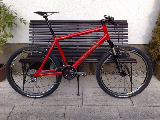

Cannondale M800 "Beast of the East"
Saison 2013
Neu sind die Continental X-King 2.0 Supersonic Reifen, Michelin AirComp C4 Latex Schläuche, Mounty Lite Axles sowie der Syntace F99 90mm Vorbau.
Gewicht: 10,2 kg

Schickes Oldschool-Bike. Die Konstruktion der Ausfallenden ist echt eigensinnig, oder?

Cannondale nennt diese Bauform "cantilever dropout". Wurde bis ungefähr Mitte der 90er bei einigen MTB- und Road-Rahmen so gebaut und soll wohl durch die verkürzten Kettenstreben Gewicht sparen und zugleich steifer sein. Außerdem waren es damals welche der ersten Rahmen mit leicht zu wechselndem Schaltauge.
Die "Beast of the East"-Rahmen haben übrigens ein höherliegendes Tretlager für mehr Bodenfreiheit beim - laut Cannondale - "technical riding".

schickes bike..die originalgabel war ne peperoni oder p-bone?

Ja, geliefert wurde das M800 damals mit einer 1 1/4" Ahead Pepperoni. Da der passende 1 1/4" Ahead-Steuersatz im Lauf der Jahre verloren gegangen ist, kann ich die Gabel derzeit nicht nutzen. Langfristig ist aber ein Rückbau auf Starrgabel geplant.

1 1/4" ist rar =) hab heute erst nen chris king bei mir eingebaut..yeah =))) aber schraub-version
