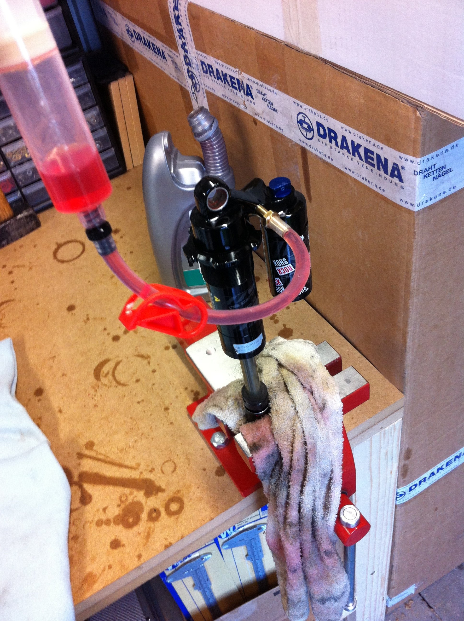

Das steht aber nicht im Service-Handbuch! :lol: ;)

#2 dirty-boy TEAM (19.04.2012, 20:00)
Ganz ehrlich, sauberer bekommt man die verbleibende Luft aber nicht raus :)

#4 ooib (19.04.2012, 20:05)
Ja das ist immer so ne Sache beim Vivid :D Geht so am besten :daumen:

#5 dirty-boy TEAM (19.04.2012, 20:07)
War so ein spontaner Einfall - habe vorher eine Code entlüftet. Der Aufsatz ist 1:1 der Gleiche. 2,5er Öl halte ich im Vivid für zu dünn. In diesem ist 5er drin! Mit 7,5er habe ich aber auch gute Erfahrungen gemacht.

#8 ooib (19.04.2012, 20:10)
Ich machs auch immer mit der Spritze die beim Entlüftungskit dabei ist..Die 2 "Kammern" provozieren mich immer beim entlüften :D Aha sehr interessant.. Ich nehme 5er Motorex..7.5er hab ich noch net ausprobiert..

#19 LaKoS (04.01.2013, 17:36)
Dirty...meinst das funktioniert mit nem DHX 5.0 Air auch? Hab keinen Bock das ganze Teil zu zerlegen! :D
Avatar
#20 dirty-boy TEAM (04.01.2013, 17:37)
Sicherlich.. musst Du dann einfach nur über die Entlüftungsschraube machen :daumen:

#21 LaKoS (04.01.2013, 17:38)
Wow, das ging aber schnell! ;) Muss ich ja glatt morgen mal testen! Danke!!!

#22 Burnhard (04.01.2013, 17:51)
Dann berichte mal bitte, ob die Entlüftungsschraube das gleiche Gewinde hat!

#24 LaKoS (05.01.2013, 18:37)
Also...funktioniert nicht mit einem Entlüftungskit...also zumindest nicht mit meinem von Trickstuff! Auch die Reverb Entlüftungsadapter passen nicht! Jetzt gehts ans zerlegen und wieder zusammenschrauben! ;)
