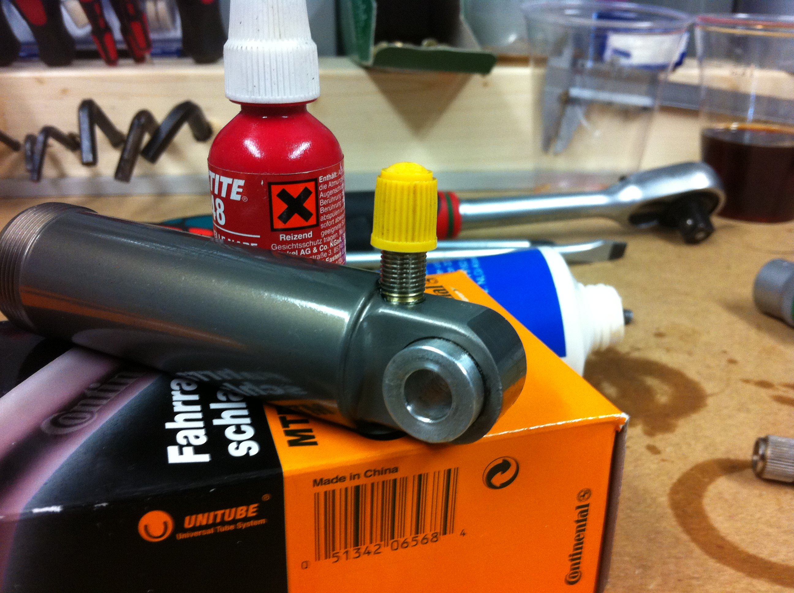

Sitzt, passt, wackelt nicht und hat auch kaum mehr Luft
Wurde danach noch 1mm gekürzt und mittels LocTite abgedichtet/eingeklebt.

#1 Saci (18.04.2012, 16:02)
genau das hab ich auch vor, nur werd ich wohl versuchen anner drehmaschine nen besser passendes gewinde anzudrehen.. hast du ne passende pumpe die bis 35-40bar geht? ^^
Avatar
#2 dirty-boy TEAM (18.04.2012, 16:07)
Pumpe stellt kein Problem da. Das geschnittene Gewinde passt soweit hervorragend - daüfr braucht man echt keine Drehbank anzuwerfen ;)
Avatar
#3 giromechaniker (19.04.2012, 19:29)
hast nen ventil von nem schlauch verendet?
Avatar
#4 Saci (19.04.2012, 19:36)
Bei mir scheiters derzeit noch an ner gescjeiten pumpe.. die "normalen" gehn ja eher nur bis um ca. 25 bar..
Avatar
#5 jatschek (19.04.2012, 20:19)
Wo zum Teufel willst du denn 40bar reinpumpen. Zu welchem Zweck, Dichtigkeitsprüfung?
Avatar
#6 Saci (20.04.2012, 20:30)
nep.. in die kammer .. also eigentlich stickstoffkammer sollten mindestens 35 bar rein damit er funktioniert.
Avatar
#7 jatschek (20.04.2012, 20:33)
Ach du scheiße, ist das normal bei den Luftdämpfern ohne externen AGB?
Avatar
#8 Saci (20.04.2012, 20:35)
kp.. habs zumindets so beim RP2/ 23 gelesen
