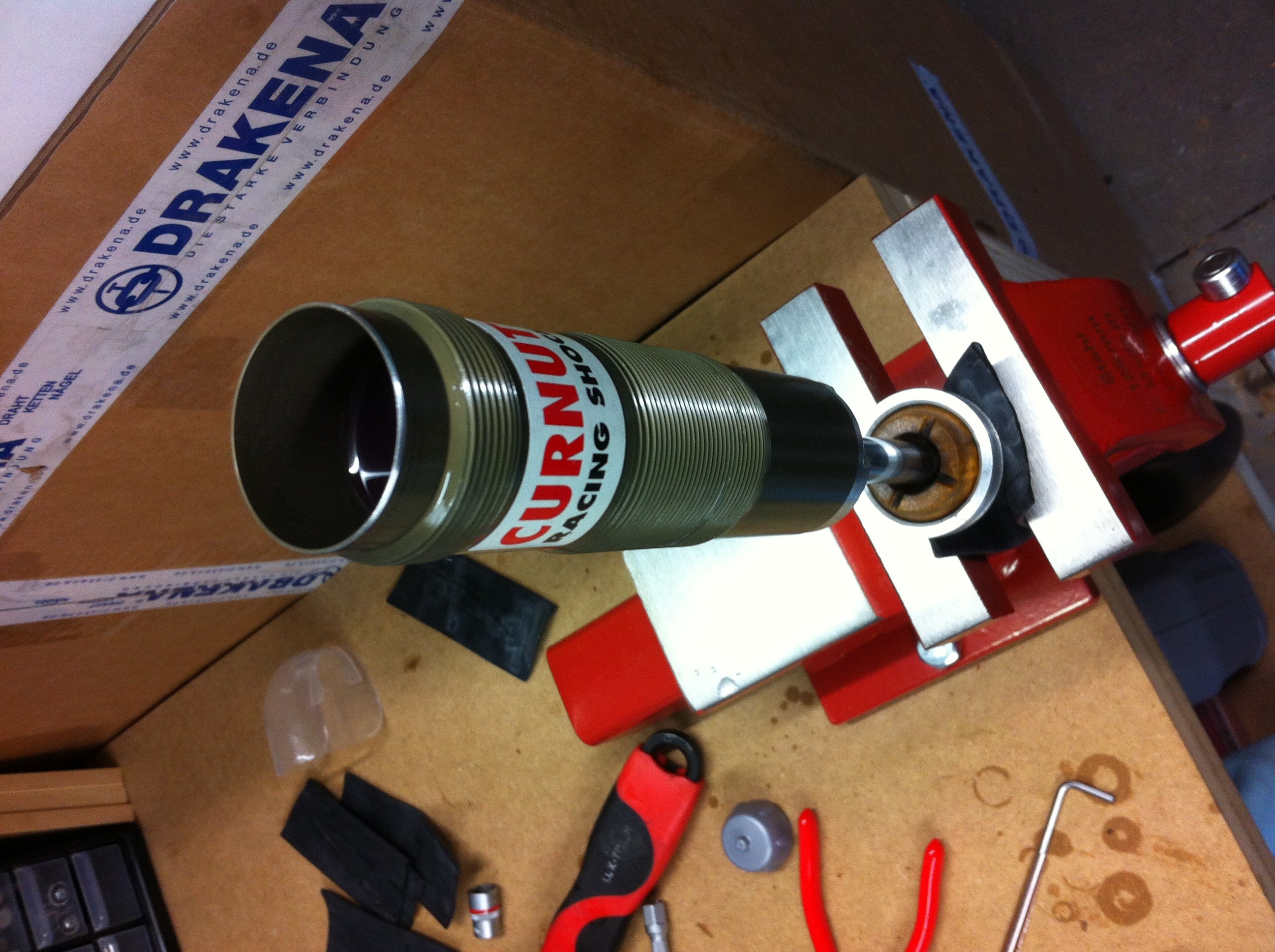

Gute 10 Stunden Arbeit später...
Diese dämliche Ami Diva hätte mich fast in den Wahnsinn getrieben! Kein Maß passt zum anderen, der Compression Adjuster greift ins Nichts, ein Ansprechverhalten wie 'ne 2 Zentner-Frau beim GV und ständiges Klacken + Disfunktion des Rebounds beim Ausfedern...
Nun ist aber alles gerichtet, hier nur EIN KLEINER AUSZUG der gemachten Dinge:
*Service mit Spülung und frischem Öl (Motorex LF Racing)
*Teflon Additiv
*Buchse und Dichtung+Staubabstreifer für bestes Ansprechverhalten bearbeitet
*Stack abgeändert + "Federweg" reduziert
* "Flood-Disc" neu ausgerichtet und fixiert
*kompletter Satz neue O-Ringe

#16 DHFoes (24.05.2012, 18:00)
So es ist Vollbracht!Jetzt ist der Dämpfer wieder an seinen Bestimmungsplatz.Es war ein langer weg bis zum Erfolg da Unerwartete Sachen und unerklärliche dinge aufgetreten sind aber nun hat das ein Glückliches Ende gegeben:daumen: Danke das Du soviel Herzblut da reingesteckt hast und nicht aufgegeben hast.Das verdient mein grössten Respekt!:daumen: Meine erste Wahl bei Service Arbeiten und Bikemarkt angelegenheiten.Danke für alles!!!:love:
