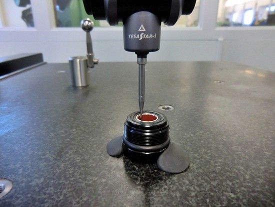

Ausmessen der DU-Buchse...
Maß: 12,702mm
Maß der Kolbenstange: 12,656mm
Das lässt sich ein wenig genauer machen!

Auf welches Maß willst denn die Kolbenstange bringen?

#6 LaKoS (11.01.2012, 21:42)
Angestrebt sind 12,680mm...also ca. 0,02mm minus!

#7 Danny-128 (11.01.2012, 21:49)
Meist du nicht das es wenig zu genau ist ? Denke mal der reibwert wird zu hoch und verbessern wird sich da nichts. Und selbst wenn es noch gerade so geht glaube ich werden du Bushings sich in wohlgefallenmauflösen. Versuch macht klug ;)

#8 LaKoS (11.01.2012, 21:52)
Ich sag ja, "angestrebt" ob ich´s dann auch sicher mach ist nicht gesagt...muss mich da erst noch ein wenig durchmessen durch die andern Dämpfer! ;)

#9 jatschek (11.01.2012, 21:56)
Ich würd fast sagen das die Ausgangsmaße okay sind. Du hast ja noch das Öl was theoretisch nen Schmierfilm bildet. So gesehen schwimmt dann alles aufeinander. Wenn du das Spiel zu klein machst kann das wie Danny schreibt evtl. zu einem zu hohen Reibwert führen.

#10 zedriq (11.01.2012, 22:07)
sehs genauso wie jatschek und danny...schlaf lieber nochmal drüber... ;) ansonsten auch digger dauem und respect an deine maßarbeit/en... :daumen: :love:

#11 LaKoS (11.01.2012, 22:12)
Wie gesagt, ich muss den anderen auch mal messen was der für ein Maß und dann schau ich mal weiter! ;) @zed: Danke...und deine Anfrage von gestern kann ich mit einem JA beantworten....allerdings momentan sehr schlecht! ;)

#15 Der_Einexx (22.10.2012, 19:43)
auf welches maß hasts letztendlich gemacht?
Avatar
#16 LaKoS (22.10.2012, 19:44)
12,67mm! ;)
