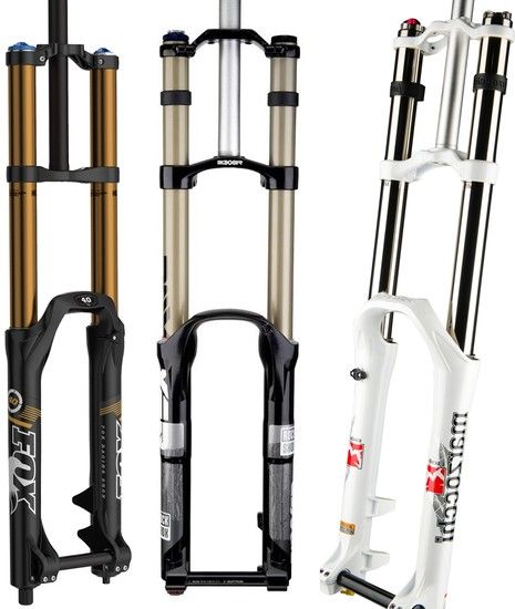

#1 Single (04.10.2011, 17:50)
120%ig die 12er 40 nehmen!!
Avatar
#2 $ilver$ider (04.10.2011, 17:54)
888 auf jeden fall
Avatar
#3 mono6 (04.10.2011, 17:59)
@ single fahr die neue 888 erst einmal ;) war auch sehr überrascht :daumen: und der preis spricht noch mehr für sie :daumen:
Avatar
#4 niK_Hit (04.10.2011, 18:00)
888 :love:
Avatar
#5 Single (04.10.2011, 18:02)
@mono6: Vom OVP Preis vllt ja :D Werde die 888 bestimmt mal bei wem anders fahren dürfen, aber bei der 40 kann ich reinen Gewissens sagen, sie ist echt schwer zu toppen. Bin sehr überrascht, geht nochmal deutlich besser als die 11er :love:
Avatar
#6 Cirest (23.12.2011, 18:54)
qual der wahl!
Avatar
#7 Stefan 1 (23.12.2011, 18:56)
Was für eine Qual ? Die Boxxer fällt ja schonmal ganz klar raus, und dann braucht er sich nurnoch für die 888 zu entscheiden. Abgesehen davon ist sie vom Preis-Leistungsverhältniss eh besser :)
Avatar
#8 norcobitch94 (23.12.2011, 18:58)
MZ!
Avatar
#9 Cirest (23.12.2011, 21:42)
seh ich gar nicht so! bin derzeit am überlegen welche von den 3en ich nehmen soll, und tu mich echt schwer! bei der 888 hab ich angst, dass die standrohre mit der zeit die glänzende optik verlieren und verschlissen ausschauen, zudem is die gabel vergleichsweise nicht so aktiv zu fahren und gibt wenig feedback vom untergrund. bei der r2c2 gibts das problem mit der vertigungstoleranz und der straffen dämpfung, was allerdings durch tuning für 250€ behoben werden kann. die fox 40 is sehr teuer, nicht selbst zu servicen und hat fast zu wenig dämpfung!
Avatar
#10 Cam-man (23.12.2011, 21:42)
und man muss bedenken die MZ wiegt entgegen der angabe über 3kg ;) ich würd die boxxer nehmen.
Avatar
#11 Cirest (23.12.2011, 21:47)
naja die 200g wären mir egal! ....
Avatar
#12 Cirest (23.12.2011, 21:52)
http://www.downhill-board.com/attachment.php?attachmentid=44875&d=1321295074 wenn die 888 mit der zeit so ausschaut is das alles andere als überzeugend
Avatar
#13 Cirest (23.12.2011, 22:38)
dorado mag ne top gabel sein, passt mir aber nicht so ins ,,konzept,, - flex, ersatzteile, service
Avatar
#14 .:888-to-Nox:. (23.12.2011, 22:52)
zur 888: die Nickelbeschichtung geht in der Tat sehr schnell in den Used-look über... lässt sich kaum vermeiden. desweiteren kann die offene Dämpfung bei extremer Schräglage auch mal versagen (meist bei denen die zu wenig öl drin haben) und braucht auch etwas bis sie wirklich einsetzt, gerade wenn sie mal auf dem Kopf stand etc. Das Ansprechverhalten und Losbrechmoment ist allerdings das Absolute NONPlus-Ultra.! mit geschlossener Dämpfungsölbad wär es die Absolute Übergabel..!! zur 40er: die lässt sich über die Kartusche abstimmen so das sie nicht unterdämpft wirkt. PS: Service könnte ich übernehmen wenn es soweit wäre! ;) Absolute Top Gabel mit der Besten Dämpfung in meinen Augen. Funktioniert in jeder Lage. Die wäre auch meine erste Wahl! zur R2C2: habe gerade eine zerlegt aufm Tisch liegen, und muss sagen ansich schon ein Fortschritt an Technik allerdings nützt der nix wenn man die Gabel ohne Schmieröl ausliefert..:rolleyes:
Avatar
#15 Cirest (23.12.2011, 23:07)
hoi, vielen dank für die rückmeldung! ... ja das foto der boxxer hat mich gerade wieder zum schmunzeln gebracht!
