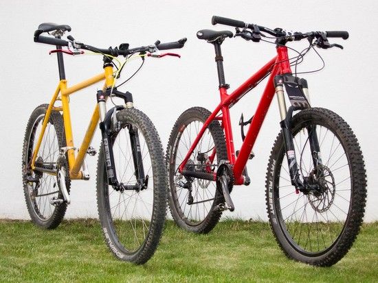

Treffen meiner Hardtail Generationen
gelb = Nöll M5F von 1993
über die Jahre immer mal wieder kleine upgrades gegönnt. Das Letzte war die neue Front mit 85mm Reba (anfangs RS Mag21 mit 47mm dann mit LT Kit immerhin 60mm, dann mit Bergman PJ Over 80mm), Syntace 700mm Lenker und 75mm Vorbau (der erste hatte mal 140mm),
XT & XTR Parts, XT Daumenshifter, Tune Mig66 & Mag190, Syncros Sattelstütze, Schwalbe RR
rot = Transalp Summitrider 2010, 150mm Sektor, X9 Schaltung (2x9), SLX Kurbel, Magura Louis FR (2004), DT Hügi LRS, Schwalbe FA

#1 Freefall79 (16.02.2018, 22:39)
Hallo! Wie gut funktioniert(e) denn das M5 mit 85 mm Federweg der Reba? Wurde der Sitzwinkel nicht zu flach?
Avatar
#2 Bjoern_U. (16.02.2018, 22:48)
ja, der LW wird schon recht fach, aber das ist ja mittlerweile up to date
"Problem" ist eher der durch die hohe Front ebenfalls facher werdende Sitzwinkel und das höhere Tretlager. Dadurch wird es träger und kippliger. Auch die Spritzigkeit leidet dadurch.
Aber da es eh kaum noch gefahren wird, stört es mich nicht so sehr.
Avatar
#3 Freefall79 (16.02.2018, 22:53)
Danke, ich bin begeistert, dass ich auf jenes Foto noch eine Antwort erhielt. Insbesondere den Sitzwinkel hatte ich als kritisch eingeschätzt, aber bei einer Reba mit 85 mm (EBH dürfte 458 mm sein) auch nicht überraschend.
Viele Grüße, Thomas
Avatar
#4 Bjoern_U. (16.02.2018, 23:10)
naja, ich bin es jahrelang mit einer 80mm Bergman Gabel gefahren, da aber noch mit langem Vorbau, schmalem Lenker und derber Sitzüberhöhung. Damit war sogar ein AlpenX machbar
Aber die alten Knochen machen diese Sitzposition nicht mehr so mit.... Die Entschärfung mit kürzerem Vorbau und breiterem Lenker hat jetzt auch nicht gerade zur Verbesserung bei der Spritzigkeit geführt.
Aber man bekommt halt keine passenden Gabeln mit <60mm Federweg mehr. Ich hätte die originale Mag21 noch, aber ohne Service ist die nicht fahrbar.
Aber mein Oldi hängt geputzt an der Wand und ich freu mich trotzdem über das Teil. Der Sound der Tune Nabe ist einfach geil
