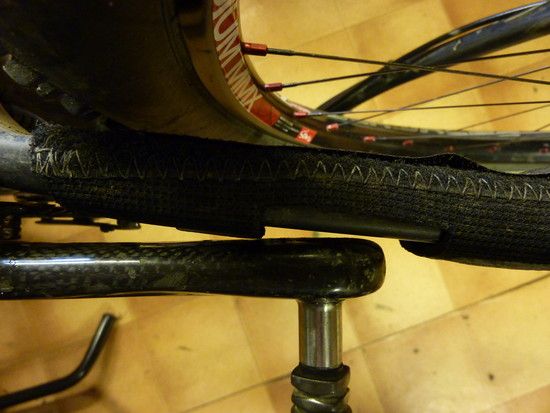

Abstand Kurbelarm zur Kettenstrebe

#1 bikeaddicted (14.07.2011, 16:14)
Ui!
Avatar
#2 MaW:) (14.07.2011, 16:16)
Andere Seite genauso??
Avatar
#3 john_sales (14.07.2011, 16:18)
Das kann irgendwie nicht richtig sein, da biegt sich meine Kurbel beim Extrembelasten weiter...
Avatar
#4 Dr. BlutFleck (14.07.2011, 16:45)
tretlagerspacer vergessen?
Avatar
#5 Rattlesnake (14.07.2011, 17:22)
Ja, die andere Seite ist genauso. Ich habe ein Pressfitlager, da ist nichts mit Spacern. Die Kurbel passte am Anfang gar nicht. Habe mir dann 2 Stück 2,5 mm Kunststoffspacer drehen lassen und die zwischen Kurbelarmen und Lagern verbaut. Funktioniert bis jetzt (1000 km) einwandfrei.
Avatar
#6 bikeaddicted (14.07.2011, 18:25)
...scheint doch problematisch zu sein, ein nicht-S-Bend-Hinterbau...
