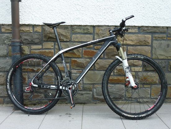

#1 bikeaddicted (14.07.2011, 12:32)
Ja, sehr fein!
Du hast das grosse KB "abgespeckt", nicht wahr?
Sieht irgendwie nicht so toll aus... FRM waeren schoener...
Schoene rote Akzente
Der blaue Knopp der Gabel ist Dir sicher selbst ein Dorn im Auge...
Aber die brauchst Du wirklich: http://www.r2-bike.com/crank-brothers-eggbeater-eloxierte-endkappen
Kein Chainsuck-Blech???
Was ist denn mit dem Kettenstrebenschutz geschehen?
Unter'm Strich aber top
Avatar
#2 Rattlesnake (14.07.2011, 14:24)
Ja, das große KB habe ich in mühsamer Arbeit um ca. 30 g erleichtert. Das Originalblatt gefiel mir weder vom Gewicht noch vom aussehen. Da ich grobmotoriker bin und leider auch kein gescheites Werkzeug habe, ist es nicht ganz so schön geworden, aber es ist leichter, hält und funktioniert. Das ist die Hauptsache. Da die Kurbel einen Lochkreis von 94 mm hat, gibt's leider keine anderweitigen KB. Habe schon tagelang nach was anderem gesucht, leider ohne Erfolg.
Den Knopp könnte ich eigentlich auch abbauen, brauche ich eh nie. Und wieder ein paar Gramm gespart. Danke für den Tipp.
Rote oder schwarze Endkappen wären nicht schlecht. Na mal sehen.
Chainsuckblech sitzt unterm Tretlager.
Da zwischen Kurbelarm und Kettenstrebe max. 1mm Platz ist, reicht's in dem Bereich nicht mehr für den Strebenschutz. Sieht nicht gut aus, erfüllt aber erstmal seinen Zweck.
Avatar
#3 bikeaddicted (14.07.2011, 15:24)
Stimmt ja!
Du hast auch die 2fach K-Force.
Die einzige Alternative gibt es von ControlTech.
Die muesste man aber noch schwarz machen...
Ist schon ganz gut geworden, das KB
Gern geschehen
Besorg Dir die Kappen
Unter dem Tretlager???
Wo bleibt denn da der Sinn eines Chainsuck-Blechs?
Und weshalb der Kettenstrebenschutz so abgeknabbert ist, wird mir immernoch nicht klar
P.S.: Du hast doch ein BB30-Tretlager, oder?
Ist da eine Huelse drin?
Avatar
#4 Rattlesnake (14.07.2011, 15:36)
Ich mach mal ein paar Bilder vom Chainsuckblech und vom Kettenstrebenschutz. Erklärt mehr als tausend Worte. Und du lernst noch was dabei.
Nein ich habe kein BB30 Tretlager. Ist ein Pressfit für 24 mm Wellen, also HTII.
Hülse habe ich rausgeworfen. - 7,5 g. Kleinvieh macht auch Mist.
Avatar
#5 bikeaddicted (14.07.2011, 15:56)
Bilder her!
Perfekt fuer Dich, mit dem PF-Lager
Wozu war denn dann 'ne Huelse drin?
Avatar
#6 Rattlesnake (14.07.2011, 16:11)
Keine Ahnung warum da immer Hülsen verbaut sind. Vermutlich, um die Unmengen von Wasser, die immer in den Rahmen kommen, von der Kurbelwelle ab zu halten.
