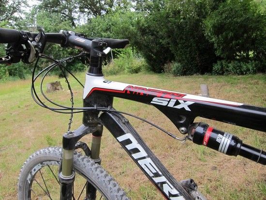

Das popelige DT-Swiss-Hebelchen für den Remote Lockout des Dämpfers war nach einem Monat hin, habe dafür den Pushloc-Hebel der Gabel genommen und mit einer selbstgebauten Halterung an die XT-Hebel angeschraubt.
Den Gabel-Lockout habe ich durch Ausbau der Feder in der Dämpfereinheit auf normale Betätigung umgebaut, braucht man eh nur selten.
