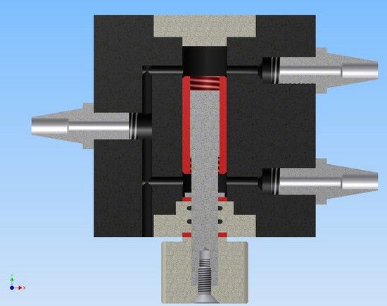

#1 stephan- (01.05.2011, 17:06)
Um beide Bremsen mit einem Hebel zu bedienen? Verstehe das ganze Gewinde-Gedöns in der Mitte nicht.
Avatar
#2 Ketchyp (01.05.2011, 17:26)
Ist dafür da, dass du eine Leitung sperren kannst in dem du die Schraube bewegst und somit den einen Kanal "dichtmachst". Im Prinzip sollte man damit sogar einstellen können wo wieviel Bremskraft am Ende ankommt.
Kritikpunkte ist einerseits die Dichtung, ob das so hinhaut und der relativ lange Drehweg - sonst ganz nett. Und anscheinend auch der Erste der dem Aufruf im Thread gefolgt ist
Avatar
#3 Heili (01.05.2011, 17:27)
Damit kann man glaube ich eine der Bremsen "abkopeln", sodass sie nicht bremst.
Avatar
#4 stephan- (01.05.2011, 17:28)
Spielt der untere Bolzen, der da ein Volumen einnimmt im unteren Bereich keine Rolle für den Bremsdruck?
Avatar
#5 KonaRider1 (01.05.2011, 17:32)
Nein spielt keine Rolle, den in einem geschlossenen Hydraulischen System ist der Druck überall gleich
Avatar
#6 stephan- (01.05.2011, 17:33)
Eigentlich ja auch logisch, sicher war ich mir aber nicht.
