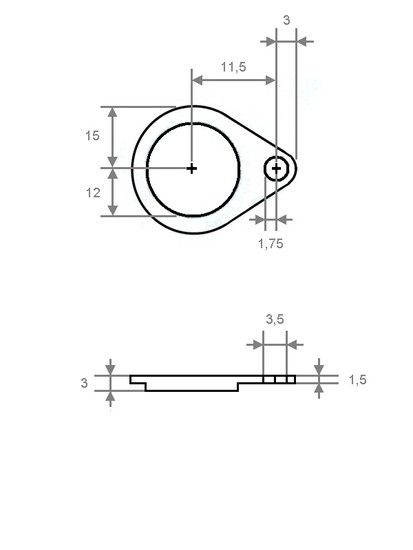

#1 zedriq (18.01.2011, 17:07)
sollte so reichen, oder?
Avatar
#2 LaKoS (18.01.2011, 17:12)
Wunderbar!!!

#3 zedriq (18.01.2011, 17:32)
Avatar
#4 zedriq (22.01.2011, 20:25)
vorne an der verschraubung, der einzigen wohlbemerkt, siehts etwas filigran aus, meinst nicht? :
1,25mm platz zum rand, und das bei alu könnte ein bisschen wenig sein... :
vielleicht aus niro machen? oder zu aufwendig/schwierig bei dem kleinen teil?
let me know what u think...
Avatar
#5 LaKoS (22.01.2011, 20:56)
Ahhhh, des halt scho!
Kommt doch keine Kraft oder so drauf! Des passt scho!
Avatar
#6 zedriq (22.01.2011, 21:16)
notfalls machste den durchmesser "des vorderen kreises" einfach 7mm anstatt 6mm. sollte sich auch noch ausgehen.
Avatar
#7 LaKoS (24.01.2011, 17:45)
Wieso 7mm? Du meinst wohl den Radius 7mm anstatt 6mm dann, oder?
Avatar
#8 zedriq (24.01.2011, 18:11)
Radius ist jetzt oben markiert.
Also 3,5mm anstatt 3mm. Was meinst Du dazu?
Avatar
#9 LaKoS (24.01.2011, 18:28)
Ach so, du meintest den Radius da vorn!
Ja, kann ich auch auf 3,5mm machen!
Avatar
#10 zedriq (24.01.2011, 18:47)
