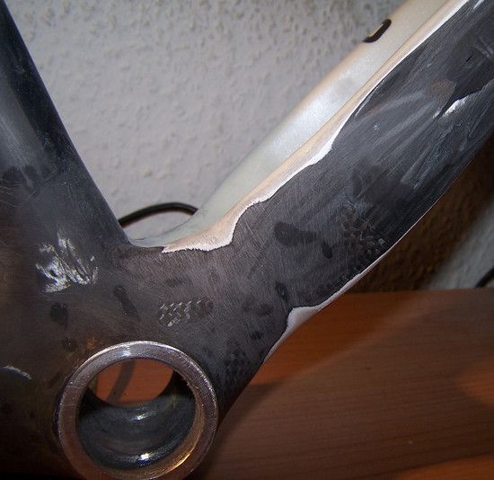

#1 Aalex (04.01.2011, 23:53)
wieso schleifst du den Rahmen tot?
Avatar
#2 bird (05.01.2011, 00:21)
Weil ich nach 30 Stunden schleifen etwas ungeduldig geworden bin, mir zu diesem Zeitpunkt das feine Schleifpapier ausgegangen ist und ich abgelenkt war.
Glaube nicht, dass diese Stellen die Stabilität signifikant beeinflussen. Ist ja "nur" die sehr dünne Deckschicht.
Avatar
#3 Aalex (05.01.2011, 01:39)
was ist das denn für ein Rahmen? Ich find lagen durchschleifen halt generell suboptimal
ich habe ja schon diverse rahmen entlackt. ich würde den lack immer mit einer Klinge im 90 Grad Winkel "abziehen" bzw "abschaben und dann einfach nur noch nass drüber.
Avatar
#4 bird (05.01.2011, 09:53)
Ist ein alter Focus Raven.
Der Lack ist so dick aufgetragen, dass es mit der Klinge mindestens doppelt so lange braucht.
