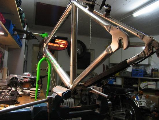

Hier die etwas aufwendigere Demontage des alten Hauptlagers. Falls es das ursprüngliche war, müsste es sich um ein BB-UN70 Lager handeln das mit der DX Serie verbaut wurde. Zwei Bilder weiter stellte sich nach durchrutschendem Trettlagerwerkzeug und bröselnder Lagergewindehülse heraus, dass es sich bei dem Hülsenwerkstoff um Plastik handelt. Die Lagerhülse musste grob mit einem Sägeblatt herausgeschnitten werden. Nach Reinigung des Trettlagergehäuses und Begutachtung der Feingewinde, grünes Licht für ein neues Hauptlager BB-UN72 mit stählernen Lagergewindehülsen.
Gleichzeitig wurde noch der alte Ritchey Logic Steuersatz gegen ein neuen silbermatt glänzenden XTR Steuersatz getauscht. Dat paßt wunderbar zum polierten Alurahmen.
