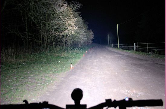

WEIT UND BREIT!?!
Ein wahres Lichtwunder der Technik.
Gepimte JC Light N°5 die wieder zum Leben erweckt wurde.
Diese Lampe wurde in der Lichtleistung nahezu verdoppelt und in der
Reichweite sogar mehr als verdreifacht!!!
Der Telegrafenmast am Ende des Sichtbereichs, (sehr großes Foto plus Zoom) ist Laservermessene 156m weit entfernt. (gemessen mit Leica Disto pro4 a).
Zum Vergleich, das ist eine komplette Gerade im Stadion und noch eine halbe Kurve dazu!!!
Der letzte Pilon zeigt die 120m Marke.10m je Pilon.
Von der Breite ganz zu schweigen, der Weg ist 8m breit und das Licht ragt deutlich darüber hinaus.
Es war natürlich notwendig die Lampe um zu taufen.
So das kein geringerer Name in Frage kam als
Michrat`s N°1 )
Die Lampe ist ein Einzelstück, ich bitte von Fragen wie: möglicherweise verkäuflich, machst du mir auch so eine, was kostet das usw. ab zu sehen.
Danke für euer Verständnis

Das ist ne enorme Power... wie lang ist die Brenndauer?
Avatar
#2 Michrat (22.11.2010, 21:18)
Ach ja hatte ich ganz vergessen.
Die Leuchtzeiten der ehemals, N°5 haben sich NICHT verändert.
Bei voller Leistung (Stufe 3) brennt die Flamme 4 Stunden bis sie erlischt.
Und das mit einem, üblicherweise hier verwendeten selbstbau Flaschenakku.
Soviel sei noch verraten, das "optische Glas" habe ich beim Optiker an fertigen lassen. Aber fragt mich bitte nicht was das gekostet hat

das is mal nen amtliches licht
Avatar
#5 Pyrosteiner (22.11.2010, 21:44)
Das ist so hell das man schon wieder Probleme bekommt auf der Strasse...
3 Stufen hört sich gut an - so viel Power wie am Bild braucht man doch eh kaum bzw. nie.
Die Frage des Preises würd mich auch drücken aber ich hab auch Verständnis dafür wenns ein Geheimnis bleiben soll. Billig ist es sicher nicht.... ob der dreistellige Bereich noch reicht?

#6 Michrat (22.11.2010, 21:46)
Also gleich mal vor weg,
ich beantworte weder Fragen nach verwendeten Bauteilen, ich habe da Diskretion versprochen, Sind halt die hier üblichen verwendeten Teile wie: LED´s CNC Alu. Platinen, Flaschenakku usw.
noch Fragen über Lumen, das ist sowieso unwichtig, was man vorne sieht zählt!
Mal soviel, meine N°1 hat garnicht soviel Lumen
Auserdem habe ich keine sone komische Kugel zum messen.
Stromversorgung, Watt und was da sonst noch alles gefrag wird.
LumaLuX hat mich seinerzeit um Stillschweigen gebeten was die Innerein angeht, (LunaLuX ist der Erbauer des Basismodells JC Light N°5) und der "Pimper" bat mich ebefalls darum. (Er hat die N°5 zur N°1 gemacht).
Dafür hat wohl jeder Verständnis.
Erfreuen wir uns doch einfach an der schönen "Flamme"
Das Foto ist, so denke ich, Forums-Regelkonform (siehe Exif Daten) und so kann sich jeder an ihr vergleichen.
Fairer Weise sage ich mal, das mir ein "pfiffiger" Elektrikermeister mit Rat und Tat zur Seite stand. Hier "der Pimper" genannt, er möchte, bescheiden wie er ist, unbenannt bleiben und meinte nur, ein Meisterstück sei das noch lange nicht.
Der Ur-Vater jedoch, ist und bleibt LunaLuX
(ich selber, bekomme so etwas nicht hin)

#11 LunaLuX (23.11.2010, 07:15)
Ich verbeuge mich und freu mir ein Loch in die Mütze das es so ein Hammer geworden ist.
Trinke mir nun ein Café und erfreue mich dem Foto und Überlege zugleich wie ich deine No°1 ablösen kann

#13 Michrat (23.11.2010, 08:24)
@ LunaLuX
Oh da sage ich mal ganz herzlichen Dank für so ein schönes Lob.
Nicht zuletzt, weil es aus dem Munde eines wirklich erwähnenswerten Lampenbauer´s kommt.
Aber wie ja bereits erwähnt, ein Teil aus dem Hause JC Light lebt ja in ihr weiter. und darüber freu ich mich besonders.
Quallität und Sorgfallt stand hier und das ist bei so einer Flamme der wichtigste Faktor, ganz, ganz vorne an.
Das fängt schon bei den absolut erstklassigen Akkuzellen, die LunaLuX seinerzeit ausgesucht hat, an.
Schon bei der N°5 spendeten sie fast eine Stunde mehr Energie als man es berechnet hat.
Nun sind es immer noch 4 Stunden und ein paar Zerquetschte, Fahrspass angroo ist somit garantiert und es erlaubt vor allem auch ausgedehnte Touren in der Dunkelheit.
Logisch, für die Straße ist das nichts! Auch nicht auf Stufe 1. Da müsste man noch etwas montieren was den Lichtkegel nach oben abdimmt.
Ehrlich gesagt schere ich mich aber nicht darum was die Autofahrer so erleben wenn ich ihnen entgegen komme.
Nur all zu oft scheren sie sich einen Dreck um uns Biker.
Das Herzstück aber ist das Glas vorne an, welches natürlich auch von der Teamarbeit mit den anderen Komponenten provitiert.
Wie gesagt, mehr wird nicht verraten!
Ich könnte es ja hier allen verraten, aber danach müsste ich euch dann alle töten und das wollen wir doch nicht
Danke an alle für die netten Kommentare und viel Freude beim betrachten des Fotos.
Herzlichst Michrat
Ich überlege ob ich noch ein paar Showbilder mache, so ich mit der N°1 in totaler Symbiose mit der Nacht, nur so zum Spaß.....

ich freue mich über jedes Nachtbild das ich nur in die Finger bekommen kann. Wäre schön wenn du ein paar Showbilder aus verschiedenen Perspektiven und auf verschiedenen Strecken machst. So kann man einen besseren Eindruck von der Lampe bekommen.

hey michrat, wahnsinns lampe ! Du hast öfters das Glas erwähnt-wieso widmest du dieser Komponente so einen Aufwand ? ich verwende billige DX Gläser, und wenn ich die weglasse, ist die Lampe nicht wesentlich heller. Oder hast du ein Glas, das mehr Licht macht ?
wenn du es nicht sagen willst, verstehe ich es auch, auf jeden Fall ein hammer projekt, an dem sich so mancher Lampenbauer ne scheibe abschneiden kann.

Wenn er doch schon schreibt, vom Optiker anfertigen lassen, dann sollte das jedem etwas sagen. Es könnte natürlich auch sein, dass er etwas aus nem alten Optiker Gerät bekommen hat. Da gibt es schon so einige Möglichkeiten.
Avatar
#17 Michrat (26.11.2010, 08:18)
Genau da liegt der Hase im Pfeffer mistermoo
Diese sündhaft teurte "Glas" ist sozusagen der Turbo für das Licht. Ohne dem, ist die "nette Dose" wesendlich "schlaffer". Man muss sich das ähnlich vorstellen wie die Vorsätze der Xenonlampen. Nur das dieses speziel auf die verbauten LED zugeschnitten ist.
Der Preis steht in keinem Verhältnis zum Rest und ich bin heil froh, dass das so ein Ergebnis bringt, Hinter dem Glas muss aber auch noch ein Reflektor (Spiegel) so macht es richtig bums. Man denke da nur an das Fernlicht eines PKW. Da reicht schon ein ganz schmaler kleiner, wichtig sind die Winkel. Da muss man bischen tüffteln und leider auch bluten so euromäßig. Und Glück haben das man was passendes findet.
Fazit, auch aus wenig Lumen kann man ne Lampe machen die die Zähne fletscht.
Blos wie gesagt, für das Glas musste ich richtig ablöhnen.
Nehmt das Teil mal nicht so als Vergleich oder Referenz das wäre nicht fair.
Wo soll das Enden günsig selber bauen, schön hell, so wie ihr das macht, ist das schon richtig. Ich meine hell können ja viele hier nur mit der Weite und der Ausleuchtung haperts. Und das wird eben einfach zu teuer wenn das in diese Richtung geht.
Mann kann ja auch mit Voltmonstern weiter machen aber das soll ja auch alles handlich bleiben.
Also meine N°1 kommt nicht in die Wertung, ich muss auch nicht den "Größten" haben, ich wollte ja nur mal zeigen was machbar ist.
Dafür habe ich nun kein Weihnachtsgeld mehr
Das mit den weiteren Bildern lassen wir mal. Es sind jetzt schon einige beleidigt weil sie nun nicht die tollste Lampe haben und werfen mir vor, dass nicht sein kann, was nicht sein darf.
Wer es mag erfreut sich an dem Foto, die anderen klicken bitte einfach weiter.
Übriegens, gestern war ich mal im Nebel damit los, das ging garnicht.
Da blendet man sich voll selber....

#19 Michrat (13.01.2011, 09:35)
Den "Längsten" habe ich sowieso!
Ich habe sogar zwei Betty und auch Lust drauf
Und die N°1 hält wunderbar, ist durch die Dimmstufen voll alltagstauglich und das mit einem sehr angenehmen Bokeh, war damit sogar schon bei der Polizei, die meinten, fahr lieber die, als keine. hä hä.
Kostenfaktor: geringer dreistelliger Bereich!!!! Warum baut man sonst selber *blödfrag*
