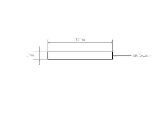

Bolzen (klein/Blaue Pfeile)

Bolzen (klein/Blaue Pfeile) im Album Rahmen
UPDATES:
* Außendurchmesser: 8,2mm (nicht 8,0mm)
* Gewindemaß: M6 beidseitig (nicht M5)
* Gewindetiefe: 25mm
* Stückzahl: 2
* Material: Niro 1.4305

#1 LaKoS (13.11.2010, 19:32)
Ich tippe mal das der durch ein Lager durchgesteckt wird!
3 x, oder?
Avatar
#2 zedriq (13.11.2010, 19:50)
Nein, nur 1x.
Trage die relevanten Daten (Menge, uä.) dann noch oben als Bildunterschrift nach.
Auf diesem Bild kannst Du sehen, welcher es ist.
Blaue Pfeile, der Bolzen ganz links. Das ist der, der zum einen durch den Umlenkhebel und zum anderen das untere Dämpferauge.

#3 LaKoS (13.11.2010, 19:53)
A ok!
Meinte nur, weil da ja vier blaue Pfeile sind und du oben im Bildtitel "klein" stehen hast. Dachte ich das wären die drei kleineren Bölzchen!
Also muss der nicht durch ein Lager durch?
Avatar
#4 zedriq (13.11.2010, 19:57)
Klassisch an einander vorbeigedacht...2dumme eben...
Meinte das "klein" auf den Durchmesser bezogen.
Doch, muss sogar durch zwei Lager plus dem Gleitlager des Dämpfers.

#5 LaKoS (13.11.2010, 20:03)
Alles klar, dann pass ich den Bolzen an ein Lager mit 8mm Bohrung an!
Avatar
#6 zedriq (13.11.2010, 20:06)
ähhh...jetzt hab ich doch was verschnallt... ^^
sorry...
Der Bolzen geht natürlich nur dur das Gleitlager des Dämpfers.

#7 LaKoS (13.11.2010, 20:08)
Hat das nicht ne 1/2" Bohrung das Gleitlager?
Avatar
#8 zedriq (13.11.2010, 20:29)
ich trottel...auch da läuft er natürlich durch die buchsen und nicht direkt durch dass lager... XD XD
Avatar
#9 LaKoS (13.11.2010, 20:35)
Habs vorhin gesehen, das ja da die Buchsen auch noch drin sind!
Welchen "GENAUEN" Durchmesser haben denn die Buchsen? Oder soll ma die auch gleich noch neu machen und anpassen?
Avatar
#10 zedriq (13.11.2010, 21:10)
Hmm, Du stellst Fragen... ^^
Mom, ich messe...
...hab gemessen: 8,2mm

#11 LaKoS (13.11.2010, 21:29)
Wenn ichs dann 8,00mm mache hast du ordentlich Spiel zwischen Bolzen und Buchsen!
Was nun?
Avatar
#12 zedriq (13.11.2010, 21:59)
Genau.
Und daher habe ich jetzt auch die Wippe (Bild - markiert) nochmal gemessen und die ist sogar 8,4mm von der Bohrung her.
Ich würde sagen, Du machst den Bolzen (Außendurchmesser) - sowie den Spacer (Innendurchmesser) - 8,2mm. Dann sind wir auf der sicheren Seite.
Let me know what you think.

#13 LaKoS (13.11.2010, 22:19)
Oder wir machen sie 8,4mm -0,02/0,05mm, du schickst mir die Buchsen vom Dämpfer und ich dreh sie dann passend zu den Bolzen auf 8,4mm?
Avatar
#14 zedriq (13.11.2010, 22:43)
das wäre auch ne möglichkeit.
ggf. kannste dann gleich ein paar neue zusätzlich machen.

#17 zedriq (13.11.2010, 22:58)
STOP! Kommando zurück!
sehe gerade, dass innen an der wippe laufspuren sind und auf beiden aussenflächen auch...messe das mal alles kurz noch nach.

#20 zedriq (13.11.2010, 23:09)
HA-HA!
Ich habs jetzt nochmal probeweise zsamme gebaut und weiss jetzt, warum die abweichungen...zumindest zwischen 8,2mm und 8,4mm. Alles sehr eng aufgebaut und ich würde sagen:
* Buchsen bleiben 8,2mm
* Bolzendurchmesser 8,2mm (und nicht weniger)
* Spacerinnendurchmesser 8,2mm (und nicht weniger)
Ändere beide Bildunterschriften dahingehend noch ab.

#26 zedriq (14.11.2010, 12:12)
K, suppie.
Material is vllt. noch ne Sache, denk ich grad so in meinem unausgeschlafenen Helm...
Würde gerne beides aus Niro machen lassen, also auch die Spacer. Sind im Original auch aus Stahl, aber Chromo Überzug und kein Edelstahl.
EDIT: Man, in der Zeichnung ist noch ein Fehler, denn das Gewinde ist doch ein M6...
EDIT 2: Habs oben in der Bildunterschrift aber angepasst. Vllt reicht das ja so. Gimme a hint.
Soll ich die Maße nochmal neu reinschreiben und nen neues Bild mit neuen Maßen posten? Wäre fast schlauer, oder?
EDIT 3: Die Gewindetiefe sollten wir noch aufnehmen, oder? Was denkst Du? Wie tief? 25mm ? :

#27 LaKoS (14.11.2010, 21:09)
Wieso willst du die Spacer auch aus Stahl machen? Alu reicht doch da! :
Ne, die Maße brauchst ned nochmals extra eintragen. Unterm Bild reicht mir!
Hmm, wie lang sind denn deine Schrauben die da reinkommen?
Avatar
#28 zedriq (14.11.2010, 21:28)
Weil die jetzigen Spacer auch aus Stahl (verchromt) sind.
Die jetzigen Schrauben sind M6x16, aber da die eh erneuert werden würde ich ggf. auf M6x20 gehen wollen.
EDIT: Was denkst Du?
Avatar
#29 LaKoS (14.11.2010, 21:41)
Alles klar, dann die Spacer auch aus Stahl!
Dann reichen dir die 25mm Gewindetiefe sicher!

#30 zedriq (14.11.2010, 22:16)
Vllt auch beides aus Titan. Warte also erstmal, falls Du morgen anfangen wolltest.
Habe die Daten oben endsprechend geändert.

#52 zedriq (23.11.2010, 00:57)
habe oben nochmal geupdated!

#69 LaKoS (24.01.2013, 20:01)
Schick ich dir, hab leider keine PN mehr! :D Titan Gr. 5! Hält dich doch locker aus! :)
Avatar
#70 zedriq (24.01.2013, 21:03)
Hmmm, Verformung macht mir bei Edelstahl bissie Sorgen. Stimmt Deine Mailadresse noch, dann schick ich Dir ne Mail mit der Adresse. Oder haste meine noch?
Avatar
#71 LaKoS (24.01.2013, 21:05)
Schick du mir eine...Adresse is gleich geblieben! ;)
Avatar
#72 zedriq (24.01.2013, 22:21)
ist raus... ;)
