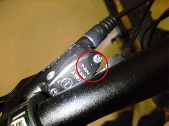

#1 Cam-man (25.09.2010, 12:06)
das gehört dahin
dadurch wird überschüssiges öl abgegeben, wenns heiss ist und sich das ausdehnt zb
Avatar
#2 Robby78 (25.09.2010, 12:18)
Öl direkt kann und darf da keins austreten, sondern diese Öffnung dient lediglich dem Druckausgleich. Zwischen dem Öl und der Öffnung befindet sich noch eine Dichtung mit einer Wölbung, so dass diese Volumenänderungen des Öls (Temperatur oder Absinken des Standes bei Belagverschleiß ausgleichen kann. Damit dies möglich ist, muss eine Verbindung nach aussen bestehen.
Avatar
#3 Cam-man (25.09.2010, 12:59)
also bei mir kommt öl raus und mir sagte man dass sei normal
bremse ist nebenbei 4 jahre alt und würde noch nie entlüftet und hatte noch nie einen druckpunktverlust
Avatar
#4 dirty-boy TEAM (25.09.2010, 14:07)
Da ist in der Tat eine Art Membran hinter, die den Druckausgleich sicherstellt. Dann wird diese bei Dir wohl porös sein, Cam.
Normal ist das auf jeden Fall nicht
Avatar
#5 Cam-man (25.09.2010, 16:19)
is mir eig. ziemlich egal^^
meine juicy 5 hatn druckpunkt wie harry und den noch nie verloren und nie luft gezogen…seit 4 jahren
und im vergleich zu anderen juicys von 06 und neuer zieht sie deutlich mehr
vielleicht liegts daran
Avatar
#6 Robby78 (26.09.2010, 18:19)
Es geht ja auch nicht nur um den Austritt / Verlust von Bremsflüssigkeit, sondern auch um das Verhindern von Feuchtigkeitseintritt. Da bekanntermaßen dieses Medium hygroskopisch ist, sollte auch im Sinne des Korrosionsschutzes ein Wechsel nach einigen Jahren und eine Kontrolle / Austausch verschlissener Teile erfolgen.
