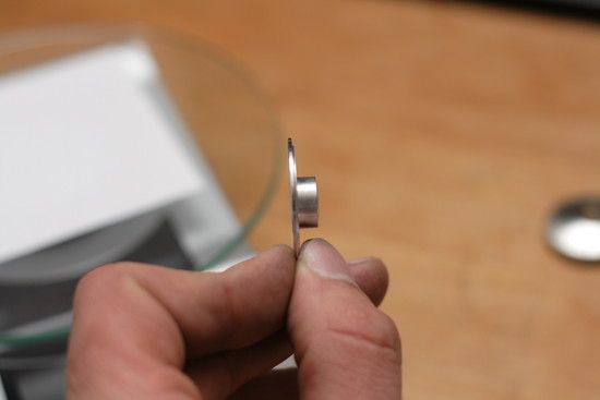

#1 hst_trialer (17.09.2010, 22:22)
das Teil hält doch bestimmt von 12 bis Mittag oder?
ich kann dir mal ne selbstgefertigte von mir zeigen, die war deutlich dicker und hat leider nicht lange durchgehalten. direkt in der kerbe des schraubensitzes wird es reißen!
Avatar
#2 jatschek (17.09.2010, 23:11)
Würd ich nicht sagen. Die Reset Caps schauen nicht wirklich fetter aus. Halten bei mir bisher anstandslos.
Avatar
#3 flowcountry (29.01.2012, 18:37)
hab mir auch eine selbstgedreht, ich minim dicker, hält aber seit über einem halben jahr problemlos! guckschdu: http://fotos.mtb-news.de/p/1051747
Avatar
#4 Lord_DeeMax (29.01.2012, 18:46)
vor allem dient die ja nur dazu, das lagerspiel einzustellen. wenn der vorbau geklemmt ist, kommt doch da sogut wie keine belastung drauf. man kann die schraube ja danach auch wieder ne viertel drehung lösen oder so.
