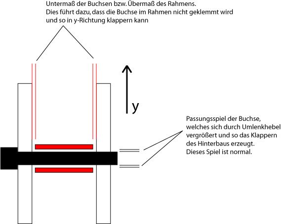

#1 Lowy (30.03.2008, 15:10)
Alles was du hier schreibst, sollte doch eher nicht auftreten!
Avatar
#2 SCM (15.04.2008, 17:55)
Klar "sollte" es nicht auftreten. Specialized hat beim '05er Demo nur leider bei vielen Rahmen die untere Dämpferaufnahme nicht so gearbeitet, wie sie sein "soll".
Avatar
#3 SCM (21.06.2008, 17:34)
Falls noch jemand das Problem hat, kann er sich gerne bei mir melden. Ich habe spezielle Unterlegscheiben (0,1x14x8), die das Klappern ein für alle mal beseitigen!
