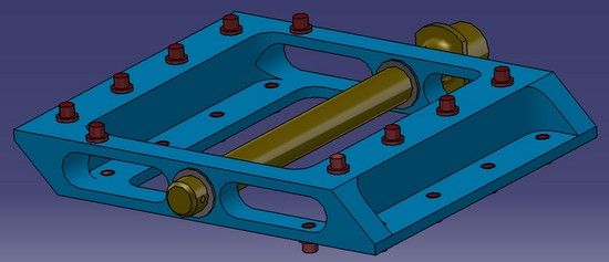

#1 Bikaßo (16.05.2010, 15:01)
Ohne Bedingungen und Achsen...

#2 2und4zig (16.05.2010, 15:22)
Gefällt mir. Die beiden geschlossenen Wände kannst du noch aushöhlen, die tragen nicht sehr viel und müssen auch nicht mehr Material haben als die Stücke, die sie mit der Achse verbinden.
Nur bei den Pins, die eben in diesen schmalen Stücken zwischen Achse und dem vollen Teil sind, hätte ich meine Bedenken, dass das Loch die Stelle zu sehr schwächt. Die Stelle könntest du verbreitern.
Die Verrundung an der Achse ist da, das hab ich mir auch schon gedacht, aber es wäre noch Platz sie großzügiger zu machen. Verrundungen schaden nie. Vielleicht sogar parabelförmig statt kreisförmig, das wäre spitze!
Deine Pedale gefallen mir soweit schon sehr gut!

#3 frostydragon (16.05.2010, 15:32)
also die längsstege würd ich etwas verstärken, ein aufsetzer und die sind durch
und die achse so komplett freigelegt... weiss ja nich... du wirst in der mitte mit dem schuh durchsinken und auf der achse stehen, was dem rudlauf mit sicherheit nich zuträglich is

#4 Bikaßo (17.05.2010, 17:51)
Ist nicht direkt die Achse, die Achse ist nur 8 mm , Das Teil das man sieht hat 10.
Ist da um Kugellager gegen verrutschen zu sichern und das so abzuschließen das nix an die Kugeln kommt. Ich könnt eigentlich noch nen Mittelsteg machen, aber ich persönlich mags wenn ich nur auf den Pins steh. Vllt. wirds irgendwann mal umgesetzt wenn ich etwas Geld hab, (mit kleinen Überarbeitungen), würd mich schon reizen meine eigenen Teile am Rad zu haben...
Wegen der Axialen Sicherung von Pedal und pedalkörper, glaubt ihr da würden auch Sicherungsringe reichen? Könnt man nämlich nochmal viel material und gewicht sparen, nur bin ich da etwas unsicher...

#5 frostydragon (17.05.2010, 17:56)
normal müssten sie reichen, wie denn sonst?

#6 Bikaßo (17.05.2010, 18:15)
kA, war mir eben unsicher ob die halten würden...
