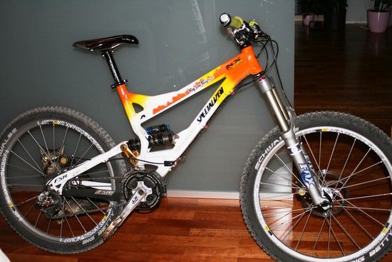

könnte michar seins sein, aber macht was her

hehe...ich habn gescheiten daempfer drin;)! aber aufjedenfall schick...mir gefaellts

Danke. Zum Dämpfer.. Das der aus meinem Session...

Ist das nen 222er DHX? Wenn ja kann das schief gehen. Bei einem 222er Dämpfer und verbauten Low Shuttles kann die Wippe mit dem Rahmen kollidieren.
Mit High Shuttles und 222er Dämpfer geht es gerade so, aber dadurch hast du nen höheres Tretlager und steileren Lenkwinkel.

Jo Hab damit überhaupt kein Problem....geht gut schlägt nicht an alles gut°!
