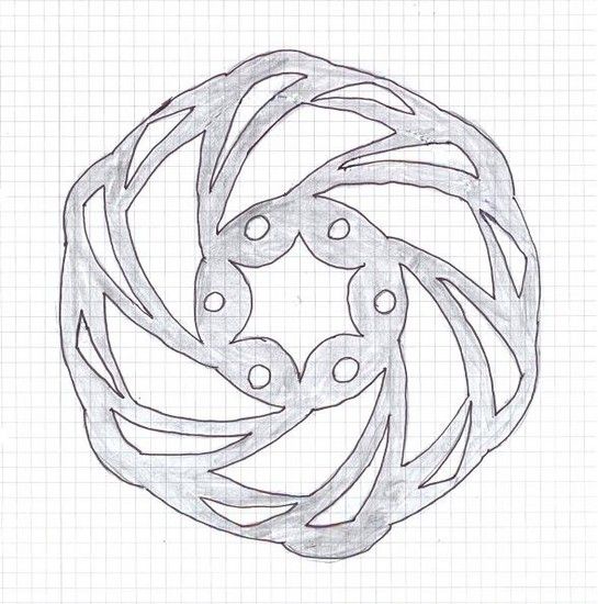

Hier seht ihr einen Entwurf einer Scheibe.
Bitte um Anregungen oder Bemerkungen.

die gefällt mir sehr gut, und würde funktionieren, da der bremsbelag auf der ganzen fläche "angeschnitten" wird. (hoffe ich zumindest)

Die wird imho nicht funktionieren, da die meisten Naben einen "Absatz" kurz unter den Löchern für die Scheibenbremsenaufnahme haben (zb Xt etc pp). Müsstest also in der Mitte (Sternförmige Aussparung) Material wegnehmen bei den Löchern.

Material innen weg
Stege sollten nicht zwischen den Löchern angreifen sondern möglichst nahe an den löchern (sonst hast du zwischen den Löchern Schub und Druck->eher ungünstig)
die scharfen Kanten scheren die dir Bremsbeläge ab und könnten zu Rissstellen führen wenn Wärmespannung dazu komme

Ecken weg, Stege dünner, harmonischer Übergang zu den Löchern... Stern im Inneren vergrößern.
Ist irgendwie eine Mischung aus Shimano-Reibring mit Marta-Streben.
