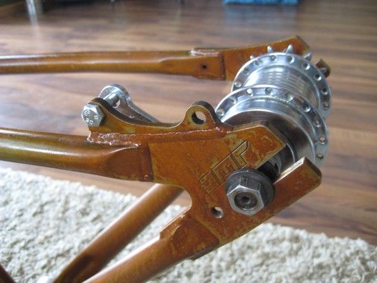

#1 HCR (07.02.2010, 16:45)
rost look ?
was wird das ?
Avatar
#2 berchschorsch (07.02.2010, 17:53)
Das ist kein Rost Look... Das ist Rost...
Avatar
#3 motocrossi (07.02.2010, 17:55)
scheint mir nach nem oldschool look aufbau
Avatar
#4 berchschorsch (07.02.2010, 18:43)
Eher ein Aufbau zum Spass haben... Oldshool is eigentlich nur die Rücktrittnabe, heute gibts leider nicht ordentliches mehr... Die Nabe ist eine Fichtel & Sachs Duomatic 102 von 1964, neu und frisch überholt... Die Entfaltung liegt bei 36%, 1:1 im kleinen Gang, 1:1,36 im Schnellgang, geschaltet wird durch einen leichten Rücktritt...

#5 motocrossi (07.02.2010, 20:53)
was ein krasses ding von technik

#6 Stefan 1 (10.02.2010, 18:27)
die Nabe würde ich gerne mal fahren, klingt geil was du da über das Teil sagst

#7 berchschorsch (10.02.2010, 19:59)
Ich bin auch gespannt was draus wird, die neuere Generation bin ich als Kind im Klapprad meiner Mum gefahren, war ne feine Sache... Zuerst wollte ich ne Automatic nehmen die durch Fliehkraft schaltet, mich hat aber etwas gestört das ich den Schaltvorgang nicht beeinflussen kann, daher die Duomatic...
Wen das Thema interessiert der findet sehr viele Infos auf www.scheunenfun.de... Jens Hansen ist sehr kompetent und steht einem mit Rat und Tat zur Seite...
Von hier aus "Vielen Dank Jens "
