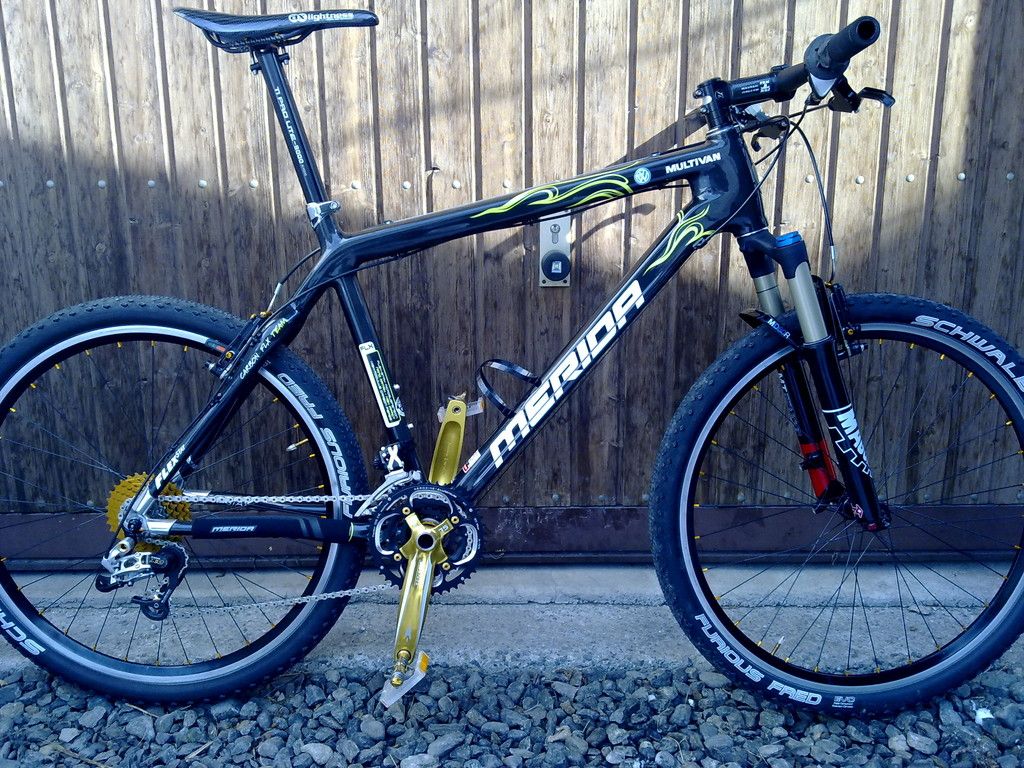

6,9 kg mit pedale !!!!!
Avatar
#1 Alaskanier (02.02.2010, 23:46)
schaut gut
Avatar
#2 Ope (02.02.2010, 23:51)
Pfeif aufs Mehrgewicht und montiere Scheibenbremsen, dann bleibts immer noch sehr leicht
Avatar
#3 Alaskanier (03.02.2010, 00:18)
für was an dem Rad Scheiben???
Avatar
#4 Ope (03.02.2010, 00:30)
Weil's besser bremst .....
Avatar
#5 Alaskanier (03.02.2010, 00:40)
auch nicht so sehr viel mehr wenns trocken ist und man es leicht haben will.
Ich finde es spricht an dem Rad nichts gegen Felgenbremsen
Avatar
#6 Ope (03.02.2010, 00:49)
Oh doch ... eine "gute" Scheibenbremse kann einiges mehr. Unabhängig ob trocken oder nass (aber dann besonders). Zudem ist's einer Scheibe egal ob die Felge mal einen Achter hat. Und sie erhitzt (Ventilabriss) nicht die Felge.
Bei Vielfahrern kommt noch der Felgenverschleiss hinzu. Lieber Bremsbeläge als Felge tauschen.
Eine XX oder R1 würde dem Rad gut stehen, wenig mehr wiegen aber ordentlich mehr Performace bringen.
Übrigens; ein schönes Bike .....
Avatar
#7 titan 6 (03.02.2010, 13:22)
hallo! ich komme aus tirol mitten in den bergen und lebe immer noch! kann nicht so schlecht sein!!
Avatar
#8 Alaskanier (03.02.2010, 21:02)
die Bremsen die er da drann hat wiegen im Sett mit Hebeln schon soviel wie wenn du nur die Scheiben der XX nimmst und rannschraubst
und je nachdem was wie wo und bei welchem Wetter man fährt reichen V-Brakes vollkommen
Übrigens: Ich hab nie gesagt das V-Brakes besser Bremsen aber auf jedenfall ausreichend bei solch einem Rad
Avatar
#9 titan 6 (03.02.2010, 21:50)
RICHTIG !!!! habe aber auch ein bike um die 8kg mit scheiben dran(R1) .Ist aber purer luxus und komfort ,hat aber irren bremspower!!!
