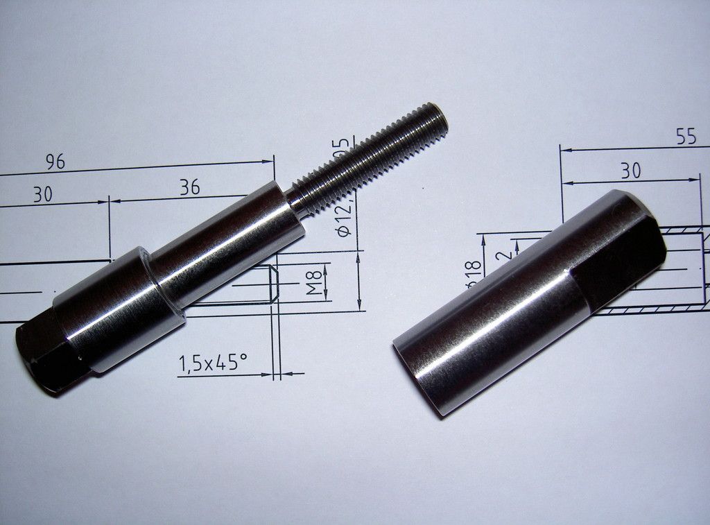

Einpresswerkzeug für DU-Buchsen am Dämpferauge
Avatar
#1 pHONe^dEtEcTor (26.01.2010, 23:48)
Super, so ein ähnliches habe ich auch bzw. 2 verschiedene aber funktionsmäßig ähnliche
Besser wäre es, wenn es 3-teilig wäre.
Die Hülsen li- und re- und eine einzelne Schraube + Gewinde in einer Hülse...
Habe mir mit so einem 2-teiligem Werkzeug mal fast einen Gleitbuchsensitz in nem Dämpferauge geschrottet...
Avatar
#2 Jogi (08.02.2010, 23:49)
Ja, ist noch nicht ganz ausgereift. Es kommt noch ne Messingscheibe hinzu, dass die DU's keine Reibung abbekommen.
Avatar
#3 pHONe^dEtEcTor (09.02.2010, 00:52)
Wäre einfacher den integrierten Gewindestab und den Sechskant zu entfernen, eine durchgehende 6mm Bohrung anzubringen und das ganze mit einer M6 Schraube zusammenzupressen, optimaler Weise mit einer Inbusschraube
Avatar
#4 Jogi (12.02.2010, 21:57)
Gute Idee
Wird wohl dann eher M8, dann kann Teil 2 bleiben wie es ist.
Der 6Kant könnte aber dranbleiben, evtl. zum Gegenhalten.
