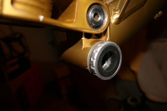

#1 michar (08.01.2010, 15:19)
gar keinen , tretlager klemmung! is ja keine aufnahme da...
Avatar
#2 Ins4n3 (08.01.2010, 15:28)
ok vielen dank, also ist es schlichtweg egal was ich für ne KeFü kaufe? Hatte da die e.Thirteen SRS+ im Sinn.
Avatar
#3 SpankS (08.01.2010, 15:34)
nein, du brauchst eine für Innenlagerklemmung! steht meistens dabei
Avatar
#4 Ins4n3 (08.01.2010, 15:36)
Danke für die vielen Tips
Dann werd ich mal schaun bei welchen dies möglich ist.
Avatar
#5 Felixp (08.01.2010, 15:38)
Die e.13 LG1 / SRS kommen aber auch mit Adapter!
Avatar
#6 Fleshripper (08.01.2010, 15:41)
Sofern man die ISCG 05 Variante auswählt ist der Adapter bei.
Avatar
#7 Ins4n3 (08.01.2010, 15:44)
Super, dann muss ich mich doch nicht nach ner anderen umschauen.
Avatar
#8 Marder (06.02.2010, 00:34)
http://lh3.ggpht.com/_WDjizbIVdP8/S0pX1FPA-UI/AAAAAAAAAfA/Q4MzBwgd5Ro/s640/2009%2520e.thirteen%2520e13%2520LG1.jpg
so nen adapter ist gemeint - die silberne platte wird dann mit dem innenlager festgeschraubt und daran kannst du dann die kettenführung schrauben
die lg1 steht übrigens zum verkauf, genau so, wie sie da auf dem foto ist (neu)
Avatar
#9 CaLgOn (06.02.2010, 12:10)
Bitte beachte, dass bei Innenlagerklemmung ein Spacer am Innenlager weg muss. Natürlich auf der Antriebsseite.
Avatar
#10 Ins4n3 (17.02.2010, 15:49)
Ok werde ich machen, Kettenführung ist eigentlich schon sogut wie da, warte nur noch aufs Kettenblatt.
