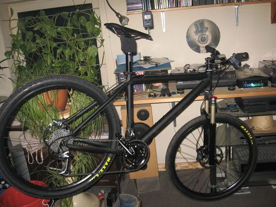

9,6kg
koba 8,8kg Teileliste
stahl001
9,4kg teileliste
auge
9,6kg
messlehre
9,6kg
Rahmen Koba Racetool
Gabel Manitu R7 MRD Absolute 2008
Umwerfer XTR FD-M971 3-speed
Schaltwerk XTR RD-M970-SGS 9-speed Low Normal
Schalt/bremshebel V XTR ST-M975 Dual 3 mit Sattel
Schalt/bremshebel H XTR ST-M975 Dual 9 mit Sattel
Bremsscheiben XTR SM-RT97M XTR SM-RT97S
Laufradsatz XTR Disc Centerlock / DT Swiss XR 4.2d
Kette XTR CN-7701
Kassette XT Cassette CS-M770 9-fach
Sattel Selle Italia SLR TT
Sattelstütze Cane Creek Thudbuster ST 31,6
Klemme Force flow 34,9
Lenker KCNC Bearbone 31,8/630 mm
Vorbau KCNC SC Wing 31,8/100mm
Steuersatz FSA Orbit MX
Griffe Ritchey WCS True Ergo Locking Grip
Pedale Davtus Cross Trecking 32
Kurbel Aerozine X12-SL-A3 schwarz Integralkurbel ALS/Keramiklager
Schnellspanner Force flow
Reifen Maxxis Fly Weigth 330
Schläuche Maxxis
Computer Sigma 1106 DTS
Bowdenzüge Schalt. Nokon
die stütze is unkonsequent aber bleibt
