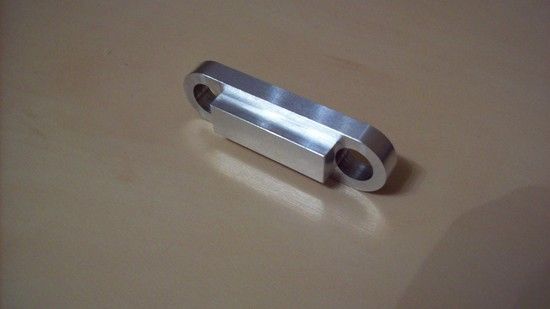

Prototyp!
Ich musste das Teilchen ein wenig ab ändern, weil der spitze Auslauf an den Bohrungen nichts wird!
Es würde zwar schon gehen aber zuviel Aufwand finde ich...vorallem würde die Spitzen eh nicht lange halten!

#1 2und4zig (10.12.2009, 21:49)
Sieht spitze aus! Die spitzen Ausläufe waren ja auch zu nichts nütze, die hätten sich entweder ziemlich schnell abgenutzt oder hätten gehakt. Ich finde das kann man sol lassen!

#2 LaKoS (10.12.2009, 22:07)
Gehen würd es schon das die Aufläufe spitz bleiben würden, aber ehrlich gesagt ist das zuviel Aufwand für das Geld was ich berechnen kann!
Würd halt die Kanten noch abrunden (R1) und alle anderen Kanten noch abfasen! (0,2mm)!
Die selbe Geschichte ist halt auch auf der gegenüberliegenden Seite bei den zwei Kreistaschen, die Spitzen werden noch viel weniger herhalten!

#3 2und4zig (10.12.2009, 23:04)
Davon bin ich mal ausgegangen, dass du noch anfast und verrundest. Die Spitzen an den Kreistaschen oben sind doch auch nur von kosmetischer Natur, nicht wahr? Dann könnte mann sie auch weglassen oder von vorneherein die spitzen Enden etwas wegfräsen.

#4 zedriq (10.12.2009, 23:15)
Sry, war nicht am Rechner/online.
Sieht doch super aus, Eric!
Das geht so durch! Sch**ß' auf die spitzen Ausläufe.
EDIT: Mich würde noch ein Bild von der anderen Seite interessieren.
Zwar waren die spitzen Ausläufe dort wirklich "nur" optischer/kosmetischer Natur, aber könnte ohne ein wenig "kahl" aussehen. Was meint Ihr?

#5 LaKoS (10.12.2009, 23:19)
Ahhh, gut das du jetzt noch schreibst! Werd morgen die Teile fräsen! Von daher ist es gut das du noch schreibst!
Wie der 42 schon geschrieben hat, oben bei den Kreistaschen fräs ich mal kurz vorbei und danach mach ich erst die Kreistasche...dann wirds zwar nicht ganz spitz aber zumindest ein wenig!
Aber so passt es dir??? Musst dir halt noch alles mit Fase und Radien vorstellen, morgen abend siehst du sie dann! Deine Schrauben habe ich heut auch fertig gebracht...wenn ich morgen noch lustig bin mach ich gleich auch noch die U-Scheiben!

#6 zedriq (10.12.2009, 23:55)
Jo, good2go!
Bin echt gespannt!
