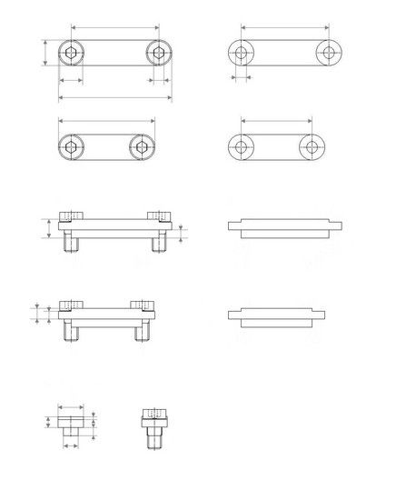

#1 LaKoS (08.11.2009, 18:17)
Perfekt!
Hab im Bild mal was markiert!
Avatar
#2 zedriq (08.11.2009, 19:37)
Inwiefern "knapp"? :
Meinst die Höhe vom markierten Bereich??
Entspricht sogar "fast" den Proportionen.
Wenn ich in den kommenden Tagen die Führung nochmal nachgearbeitet habe, werde ich die genauen Maße aufnehmen, dann wissen wir mehr.
Avatar
#3 LaKoS (08.11.2009, 20:14)
Ne ich mein vom Durchmesser der Schraube und von der Breite des Stegs!
Avatar
#4 zedriq (08.11.2009, 20:16)
Der Steg wird doch wie oben auch, die Bohrung gar nicht erreichen bzw. der Steg wird durch die Bohrung gebrochen.
Deshalb wollte ich zum besseren Verständnis noch eine Ansicht von unten machen.
Avatar
#5 LaKoS (08.11.2009, 20:18)
Ok, ich warte mal auf die Maße, dann sollte man das besser sehen!
Wie breit wird denn ungefähr der Steg werden?
Avatar
#6 adel888 (08.11.2009, 20:19)
mit welchem programm hast du die zeichnung gemacht wenn ich fragen darf ?
Avatar
#7 zedriq (08.11.2009, 20:25)
@Ric: Die Stegbreite wird voraussichtlich Schraubendurchmesser (8mm) sein. Ist echt ein wenig suboptimal gezeichnet, sry.
Ggf. mache ich Dir noch eine Ansicht der Unterseite. Die ist eh kein Ding. Verlinke ich dann hier, wie gewohnt.
@adel888: Ist ganz schöde mit Paint.NET (Freeware) gezeichnet.
Avatar
#8 2und4zig (08.11.2009, 20:39)
Ich verstehe das so, dass der Steg, der später im Schlitz läuft keine Durchgangsbohrungen an den Enden hat, sondern die Schrauben nur halbkreisförmig umgreift. So müsste das schon hinhauen.
Ein Schrägbild wäre da hilfreich, aber das ist mit Paint.net wohl nicht so einfach.
Avatar
#9 zedriq (08.11.2009, 20:43)
Jo, da stimme ich dir vollkommen zu...in beiderlei Hinsicht.
Avatar
#10 LaKoS (08.11.2009, 21:41)
Trag einfach mal die Maße in die Skizzen ein und ich erstell dann mal schnell ein CAD-Modell, dann dürfte man das ganze besser sehen...
Avatar
#11 zedriq (08.11.2009, 23:31)
Jupp.
Wie oben geschrieben, muss ich die Führung nochmal nachbearbeiten. Erst dann kann ich die relevanten Maße aufnehmen. Updates folgen in den kommenden Tagen.
Avatar
#12 zedriq (10.11.2009, 22:51)
So, Maße sind aufgenommen (siehe hier).
