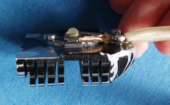

Seitenansicht des Kühlkörpers und des Cree Stars

Seitenansicht des fertig montierten Kühlkörpers mit Star. Die Star- Unterseite wurde dünn mit Silber-Wärmeleitpaste bestrichen und dann mit 2 M3 er Schrauben fixiert. Die Schraubengewinde wurden vorher mit Uhu Hart bestrichen, damit sie sich nicht losrütteln. Vorher wurden die nicht benötigten Lötpads auf dem Star mit einem Cuttermesser von den +/- Anschlüssen des Emitters getrennt. Als Zugentlastung dient ein kleiner Blechbügel aus meinen Elektrosortiment
