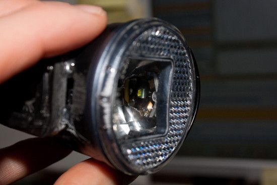

eine cree XP-G R4 im Cyo (mit Nahfeld-Reflektor)

Konntest du einfach gegen die vorhandene Led tauschen (welche ist da im original drin?), oder musstest du da noch mehr verändern?
Avatar
#3 TinoKlaus (03.04.2015, 19:32)
Hey, was da als Original-LED verbaut war weiß ich nicht mehr. Die hatte einen silbernen Ring rund um die kleine Linse. Da war glaube damals bei den Cree-LEDs so.
An der Schaltung hab ich nichts verändert. Habe nur den Magnetstecker eingebaut.
Die Cree XP-G R4 kommt auf einem Star-Board und das musste ich nur etwas abfeilen, damit es in die Schiene des alten Boards passt. Bei der Austausch-LED muss man auf den Abstrahlwinkel und die Höhe des Leuchtpunktes achten. Die neuen runden Kupfer-Boards die man jetzt bekommt könnten z.B. zu hoch sein. Bzw. andere LED mit größeren oder kleineren Linsen könnten auch zu hoch sein bzw. zu weit abstrahlen, dann gibts Streulicht oder zu eng abstrahlen, dann gibts kein vollständiges Leuchtbild.
Die ganzen Daten für die XP-G habe ich aber nicht mehr im Kopf. Ich hab die Lampe jetzt noch an meinem Stadtrad und bisher nicht darüber nachgedacht die LED nochmals zu tauschen. Ich schau mir das die Tage aber mal an.

Inwieweit ist die cyo denn durch den umbau besser geworden?
Ist das leuchtbild besser geworden?

Ich hab jetzt wieder rausgefunden, welche LED im Originalzustand drin war. Es war eine Cree XR-E, aber das Binning weiß ich dazu nicht.
Die XR-E hat eine ca. 90° Abstrahlwinkel. Die XP-G die ich verbaut habe, hat jedoch 125° als Abstrahlwinkel und dadurch wird das Leuchtbild etwas schlechter. In der Mitte gibt es eine Überlagerung und es gibt etwas mehr Streulicht. Aber insgesamt ist durch den höheren Lichtoutput der XP-G die Lampe heller. Mittlerweile gibt es auch von der XP-G neuere Binnings mit höheren Helligkeiten und es gibt auch eine XP-G2, sowie weiter LEDs von Cree die möglicherweise auch funktionieren würden.
Du hast wahrscheinlich einen cyo rumliegen oder in Verwendung und willst ohne Neukauf eines Scheinwerfers mehr Licht bekommen?

Ich habe mir jetzt eine Cree XM-L2 U4 bestellt, um den Cyo nochmal ein bisschen auf den neuesten Stand zu bringen. Bei 350mA Strom kommt diese LED auf ca. 200Lumen pro Watt. Die jetzt verbaute XP-G R4 kommt nur auf ca. 130Lumen pro Watt.
Ich habe in meiner Teilekiste auch die Originale LED aus dem Cyo gefunden und werde nochmal die Ausleuchtung fotografieren um sie dann mit der XP-G und XM-L zu vergleichen.
