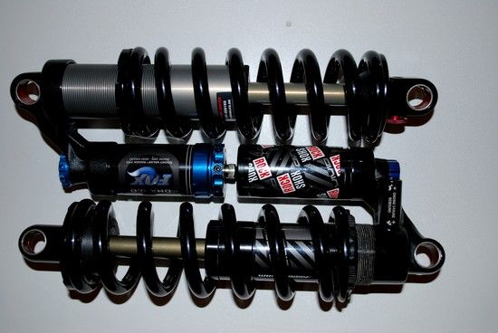

Ich bin den Rock Shox Vivid 5.1 nun ein halbes Jahr zufrieden gefahren und werde jetzt den Fox DHX 5.0 in meinem Bike testen.
Der Vivid wird bald geserviced und bekommt ein "light compression tune" (A) verpasst.
Dann werde ich entscheide welcher in dem Bike bleibt. Euch werde ich nachausgieben testen schilder welcher Dämpfer wie läuft.

Was ist der Unterscheid zwischen den TUNES A und B ?!?!
Avatar
#3 DevilRider (24.10.2009, 21:39)
die shim bestückung der druckstufe ...

#7 DevilRider (25.10.2009, 18:09)
erster eindruck im vergleich zum vivid: gleicher feder jedoch fühlt der fox sich "weicher" an und hat minimal mehr sag.
nächste woche gehts dann mal in den wald zum testen !

#13 DevilRider (29.10.2009, 22:14)
der zweite eindruck im wald:
leider habe ich noch nicht die passende feder (350 ist drin 400 nötig) somit bin ich 180 psi ; 2/3 druchschlagswiderstand ; 2 umdrehungen vorspannung gefahren um die gefahr eines durchschlags zu verringern (erfolgreich!). durch die einstellungen hat sich jedoch auch das ansprechtverhalten etwas verschlechter. nichtsdestotrotz lief der dämpfer erstaunlich gut. er hat sogar die kleinsten unebenheiten geglättet -> spricht besser als der vivid an. in dem wurzelfeld lief er gut, jedoch als ein paar größere schläge kamen hat er eher "blockiert" im vergleich zum vivid.(kann auch eine sache der einstellung sein) er hamoniert besser mit meiner gabel (boxxer team 2010). der vivid kommt mir wie der name fast schon sag "lebendiger" vor.
...ja es fällt mir gerade schwer die passende beschriebung zu finden also: ich werde am wochenende nochmal den dhx rannehmen und genauer beobachten wie er sich verhält.

#17 Beckumer (04.11.2009, 20:28)
light compression tune" (A) Wo kann man das machen lassen?
Avatar
#18 DevilRider (04.11.2009, 20:40)
Ich denke bei alle Sram Service Stationen !
Achja - der Vivid ist jetzt verkauf. Der DHX gefällt mir auf Grund der Einstellmöglichkeiten und dem Ansprechverhalten besser. Der Vivid ist aber auch ein sehr feiner Dämpfer !
