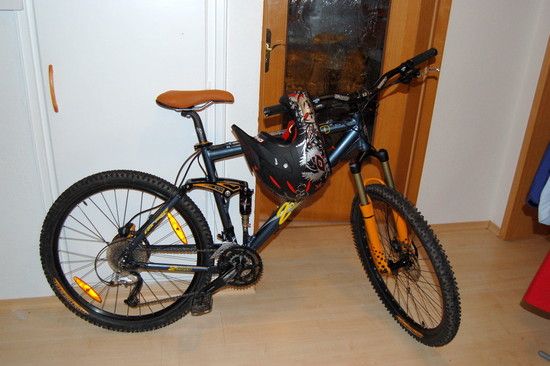

#6 chaser-X (04.07.2009, 01:39)
hab ich auch schon bemerkt .. schrauben an der Schwinge sind durch Gewindebolzen ersetzt.. ist kein gutes Geräusch wenn du auf einmal hörst....*PING* *pling* *plong*... nicht gut.. aber man hat ja freunde die wen kenne der nen drehmaschine hat
Avatar
#7 Lord_DeeMax (04.07.2009, 01:42)
darfst hinten aber keine größere scheibe rantun, dann müste es halten
Avatar
#8 chaser-X (04.07.2009, 01:48)
wie meinen? ich hab die komischen hohlen bolzen mit innengewinde durch m8 stahlbolzen mit außengewinde ersetzt.. da geht also nix kaputt. das einzige was geht ist der Rahmenbruch..
Avatar
#9 Lord_DeeMax (04.07.2009, 01:50)
das meinte ich, mein kollege hatte 3 mal denselben rahmen, mit ner 180er scheibe, 3 mal is die linke druckstrebe gebrochen
Avatar
#10 chaser-X (04.07.2009, 01:52)
omg.. ok danke für den tipp!
Avatar
#11 Lord_DeeMax (04.07.2009, 01:56)
hier haste ma nen link -->> http://fotos.mtb-news.de/photos/view/173497
