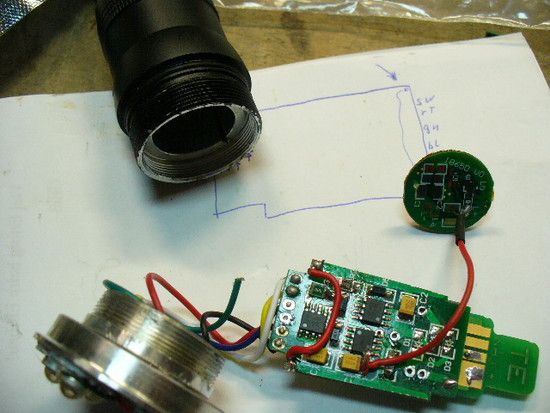

23 Mit Steuerung vor der Lampenhülse
Mehr Fotos im Album "Romisenumbau":
21 Mit Lampensteuerung von der Seite
20 Mit Eintastensteuerung von der Seite
19 Lampensteuerung mit doppelseitigem Klebeband drauf
22 Mit Steuerung von unten
17 Schalter abgelötet
350mA KSQ von DX
DX KSQ auf  T6 KSQ
Platine der MCE von strulli
700mA KSQ von DX
23 Mit Steuerung vor der Lampenhülse im Album Romisenumbau
Immer mal wieder bricht halt ein Drähtchen ab...
Achja, die kleine runde Platine muss natürlich aus dem Batteriegriff raus. Dazu einfach vorsichtig von hinten mit einem längeren Schraubendreher die geschlitzte Aluhülse etwas herausdrücken und dann von vorne herausziehen. Anschliessend wieder lagerichtig hineindrücken um den Tasterknopf weiterhin funktionsfähig zu halten.
