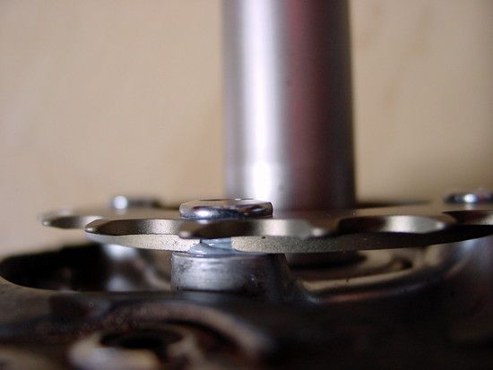

20/4 Stambecco Detail

20/4 Stambecco von Mountain Goat
2008er Shimano XT Kurbel FC-M770 mit 20/4 Stambecco

20/4 Stambecco Detail im Album Aufbau Nicolai Helius AM
Das Stambecco ist asymmetrisch, so dass auf der "dicken" Seite 2mm Platz fuer die Kette entstehen. Falls der Umwerfer es mitmacht (und mein SRAM X.9 tut es), kann man es damit ohne Abfeilen der Schraubaufnahmen montieren, ohne dass die Kette auf der Kurbel aufliegt.
Die mitgelieferten Kettenblattschrauben haben einen kleineren Kopfdurchmesser (damit auch dort die Kette nicht aufliegt) und sind etwas laenger, um die 2mm extra auszugleichen.
