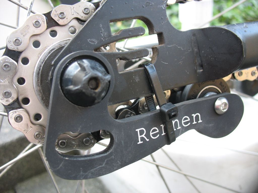

die wohl primitivste Neuerung: ein Kabelbinder - nötig dank neuer Kette und Ritzel und Kettenblatt ...

probier doch eine halflink kette

#2 MiWiDa (24.04.2009, 20:06)
is ja schon en Halflink drin, um Ansatzweise auf die Länge zu kommen. Bzw. ohne Halflink ging das HR nich in den Hinterbau, ums Erbrechen nich.

#3 dirty-boy TEAM (25.04.2009, 23:38)
Erst Rad rein, dann Kette auf's KB ziehen! Danach Rad fest ziehen!

#4 MiWiDa (26.04.2009, 16:41)
Die Kette lässt sich ums Erbrechen nicht aufs Kettenblatt ziehen. Ich kann mich mit meinen ganzen 90 kg aufs Pedal stellen und die Kurbel bewegt sich nich. DIe Spannung is dann schon so hoch, dass mir der Freilaufkörper nach geschätzten 10 m um die Ohren fliegen würde.
