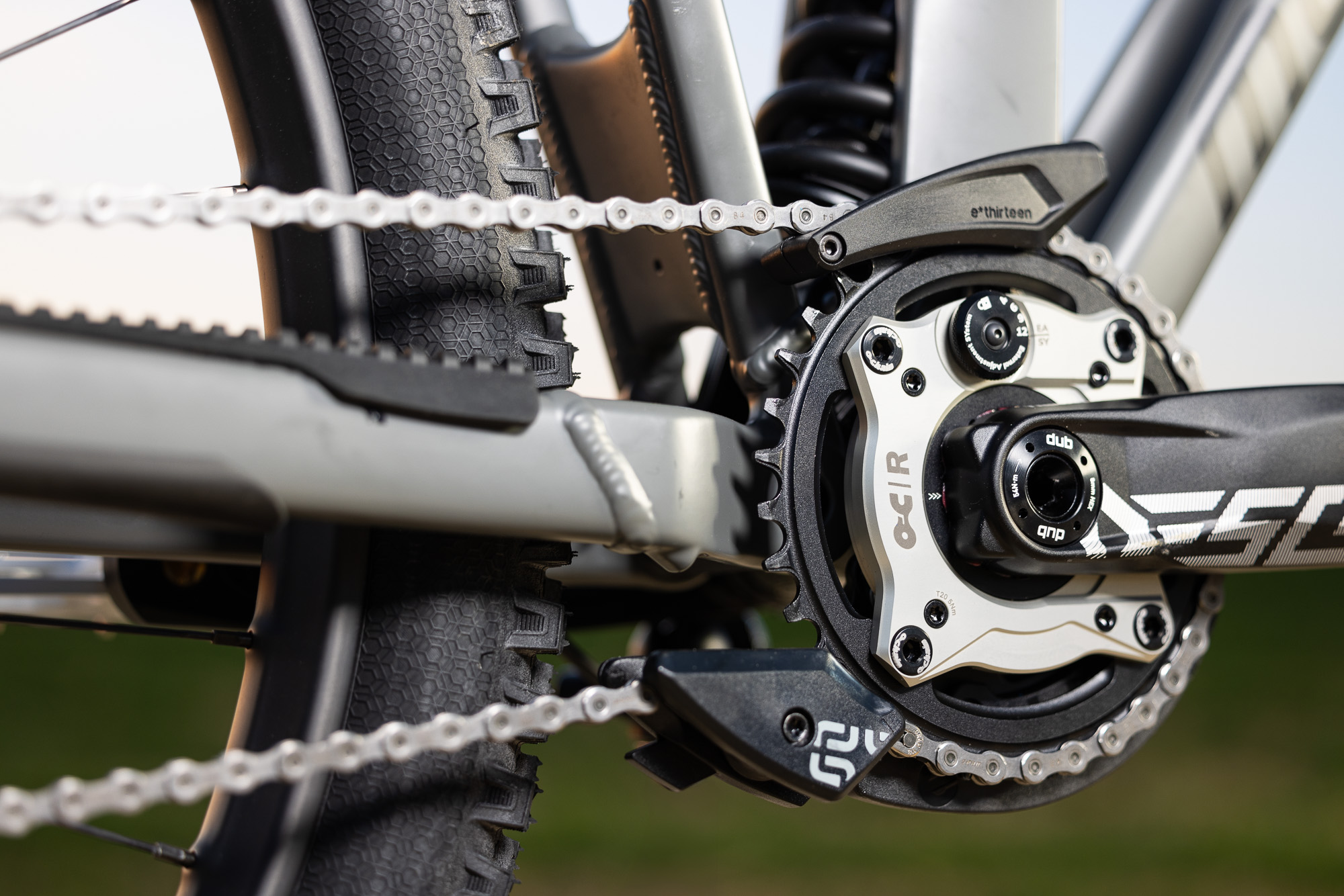

OChain R BCD 104 standard chainring 34t im Album Bike der Woche [Vorschläge]
Rahmen: Mondraker Summum MX Alloy
Fork: Rockshox Boxxer Select RC 29
Shock: Rock Shox Super Deluxe Coil Select R, 225x70mm Trunnion top mount, 30x8mm bottom bushings
Headset: Onoff, Möglichkeit für Geokit
Stem: Onoff Krypton
Brake: TRP DH-R Evo, 220mm disc
Wheels: Crank Brothers Synthesis DH 11 Einbaubreite 110 mm/157 mm I9 hubs & carbon rims
Rear Mech: Reverse Colab Expert - singlespeed
Casette: 14t singlespeed
Chainguide: E.13 Vario Compact Upper Slider Alloy backplate ,DMB (Direct mount Bashguard) Lower Slider 34-36t, ISCG 05 adjustable upper slider
Front Spider: OChain R BCD 104 standard chainring 34t
Speed: 1
Tires: Goodyear Newton MTF / MTR
Tire Inserts: Cushcore standard f & b
Tubeless Milk: MucOff
Saddle & Seatpost: SDG i-beam
Pedals: Leatt CeraMAG 8.0Ti Flat #Narrow 114x100mm CeraBone
Grips: Leatt ReaFlex 6.0
Habe das Bike als reines Parkbike aufgebaut mit Singlespeed und OChain.
Das bringt folgende Vorteile:
-ungefederte Masse reduziert
-weniger Verschleißteile
-Gesamtgewicht reduziert
-cleanes cockpit
-der Kettenspanner steht zur Seite viel weniger ab und kann so weniger hängen bleiben
-weniger Ermüdung und besseres Federverhalten durch den OChain
Eventuell folgen noch upgrades beim Dämpfer oder bei der Gabel. Aber erstmal fahren, fahren, fahren
