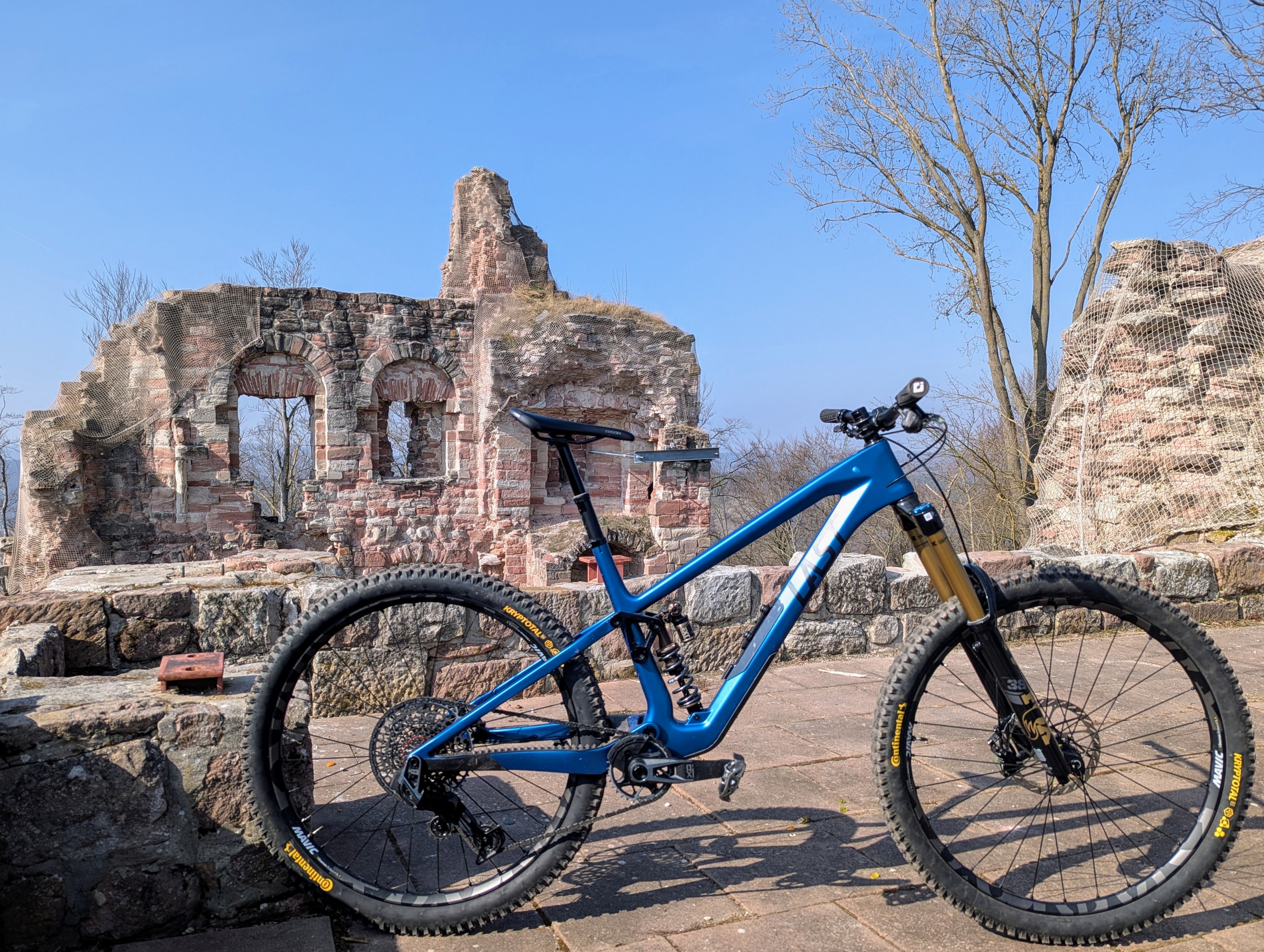

Last Tarvo im Album Bike der Woche [Vorschläge]
Meine Interpretation von uneingeschränkter Belastbarkeit und dabei leichtes möglichem Gewicht. Einsatzzweck sind Endurorennen, Mountain of Hell und Megavalanche.
Anbei die Teileübersicht mit Gewichten. Alle machbaren Schrauben sind durch Titanschrauben ersetzt.
Reifen Kryptotal DH F+R 2658
LRS Mavic Enduro SL 29 2055
Milch/Ventile NoTubes/Ventile 116
Gabel Fox38 180mm TI 2394
Dämpfer EXT Storia V4 700
Lenker Syntace Vector 780x10 305
Vorbau Syntace Megaforce3 Ti 95
Spacer Token Spacer 2,9g/mm 8
Griffe ODI Reflex 34,5 118
Bremsen Intend Trinity 519
Scheiben Sram neu 200+180 372
Bremsadapter Vorn, Sram +20mm mit Ti 28
Bremsschrauben Intend/Sram Ti 25
Trigger SRAM AXS Pod Ultimate 48
Schaltwerk Sram XO Transmission 472
Kassette Sram XO Transmission 379
Kette Sram XO Transmission 264
Kurbel Sram XO Transmission 654
Innenlager Sram DUB BSA 78
Kettenführung nur ISCG Aufnahme 0
Pedale Time MX4 384
Handguard AVS mit Stahlschrauben 114g 0
Flaschenhalter Fidlock 16
Sattel Ergon Enduro Comp 253
Sattelstütze OneUp V3 180mm 555
Sattelklemme BikeYoke Squeezy Ti 8
Rahmen Last Tarvo inkl. Lack Ti 2319
Steuersatz Cane Creek 40 74
HR Achse Last (beim Rahmen dabei) 0
Schaltzug entällt 0
Schaltleitung entällt 0
Titanschrauben 0
Gesamt 14897g

Robustes 180mm Superenduro unter 15kg. Krass!
