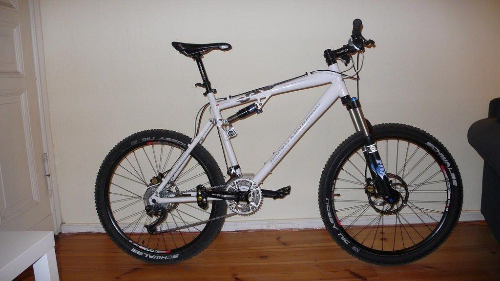

#1 Bandit_bln (16.02.2009, 14:30)
Rahmen Rocky Mountain Slayer 20,5“ 2004
Dämpfer Fox Float RL
Gabel Fox Talas RLC 2008 100 - 140 mm
Steuersatz Superlight - > Kommt noch nen King rein
Lenker Easton Monkey lite XC
Vorbau Thomson Thomson X4 100 mm
Sattelstüze Thomson Elite
Griffe Spank Schraubgriffe
Sattel Selle Italia Flite
Innenlager Race Face Atlas XC/AM
Kurbel Race Face Atlas AM
Pedale DMR V12 Magnesium
Schaltwerk XTR Shadow Carbon
Umwefer XTR
Shifter XT
Kassette XT
Kette XTR
Naben Chris King ISO Disc
Felgen DT 4.2 D
Mäntel Schwalbe Moby Dick
Schläuche Continetal Latex
Bremsen Vorne Formula the one 200 mm
Bremsen Hinten Formula the one 180 mm

#2 Bandit_bln (23.02.2009, 19:44)
Schnellspanner XT/XTR
