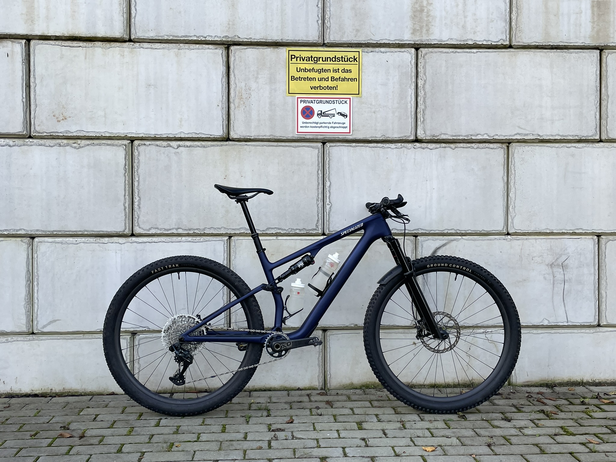

11/2024 - Epic 8 Custom im Album 1 Meine Räder - neu und alt
Umgebautes Epic 8 Evo Comp - 11,29kg ohne Werkzeug/SWAT-Tasche
Teileliste:
Rahmen 1 Rahmen Epic 8 "L" (ohne Achse,mit Steuersatz, 2 Außenhüllen) 2080 g
1 Dämpfer Fox Float 319 g
1 Steckachse Specialized 32 g
1 Schaltauge Specialized 0 g
1 Steuersatz Specialized 0 g
Gabel 1 Gabel SID Race Day Ultimate 120mm 1499 g
1 Steckachse inkl. SID (37g) 0 g
1 Kralle + Ahead Kappe OneUP EDC Cap 4 g
Laufrad v 1 Laufrad 240s+SMCi28 593 g
1 Ventil Schwalbe Tubeless Ventil 5 g
1 Felgenband DT Swiss 5 g
1 Dichtmilch + Luft 67 g
1 Reifen Ground Control 29x2,4 785 g
Laufrad h 1 Laufrad 240s+SMCi28 682 g
1 Freilauf xD inkl. LR 0 g
1 Ventil Schwalbe 5 g
1 Dichtmilch + Luft 65 g
1 Reifen Fasttrak 29x2,4 716 g
Antrieb 1 Schalthebel X0 Eagle mit Zug 119 g
1 Schaltwerk XX1 271 g
1 Kassette Garbaruk 10-52 362 g
1 Kette SRAM Eagle GOLD 237 g
1 Kurbel X0 GXP 467 g
1 Innenlager Sram BSA GXP 108 g
1 Kettenblatt 32T Eagle 66 g
Bremse v 1 Bremszange + Leitung SRAM G2 Ultimate mit Hebel 248 g
1 Bremshebel 0 g
1 Bremsbelage inkl. 0 g
1 Bremsscheibe SRAM HS2 200 200 g
1 PM Adapter 20mm 23 g
6 Schrauben Stahl 12 g
Bremse h 1 Bremszange + Leitung SRAM G2 Ultimate mit Hebel 261 g
1 Bremshebel 0 g
1 Bremsscheibe SRAM HS2 180 170 g
Cockpit 1 Lenker New Ultimate 740/120g/124€ 117 g
1 Vorbau Superforce 50mm (31.8, 35mm Klemmhöhe) 133 g
1 Spacer keiner 0 g
1 Griffe SQlab 7OX 155 g
Sattel, Stütze 1 Sattelstutze CB Highline3-Sattelstütze 30.9mm 567 g
1 Remote Hebel + Zug One Up V3 Dropper Post Remote 43 g
1 Sattel Fabric Scoop 197 g
1 Sattelklemme Procraft 34,9 10 g
Pedale 1 Pedale Time Atac XC 6 291 g
Sonstiges 1 Sonstiges Fett, Slacker Tape 50 g
2 Flaschenhalter Elite + Schrauben 12g 48 g
3 Zugdämpfung Jagwire Internal Housing Damper 1500mm 27 g
