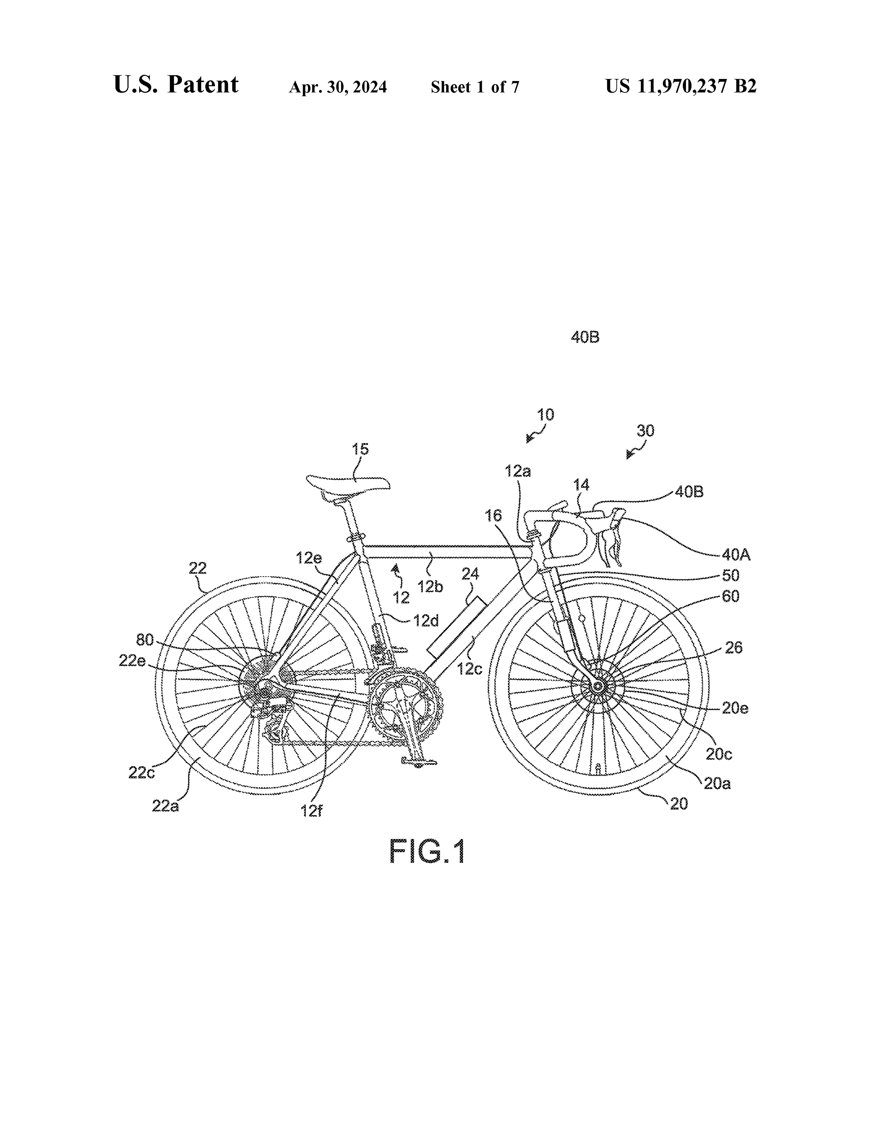

Shimano Patent 11,970,237 – es geht, wie immer, um Fahrräder: Diesmal hat sich die Erfinderwerkstatt des japanischen Konzerns Konzepte für elektrische Fahrradbremsen schützen lassen.
Mehr Fotos im Album "Shimano Elektrische Bremsen Patent":
Hier scheint oben links ein Bowdenzug das Bremssignal an die dann elektrisch/hydraulisch betätigte Bremse zu melden.
Vollelektrisch bremst diese Version einer hydraulischen Bremszange: Der Servomotor (91a) wirkt auf einen Hydraulikzylinder, der Rest läuft wie gehabt.
In der Bremszange einer Scheibenbremsanlage wirkt ein Stellmotor oder Servo (71a) auf einen hydraulischen Kolben (71e), Bremsflüssigkeit wird verdrängt, Bremskolben betätigt.
Elektrisch Bremsen – ein vom Menschen gegebener Bremsimpuls wird  am Lenker in ein elektrisches Signal gewandelt.
In dieser Zeichnung kann man oben links den Eingang einer Bremsleitung erkennen. Eine Art Umschalter (73) scheint für den Wechsel zwischen diesem und dem elektrischen System verantwortlich.
Shimano Patent 11,970,237 – es geht, wie immer, um Fahrräder: Diesmal hat sich die Erfinderwerkstatt des japanischen Konzerns Konzepte für elektrische Fahrradbremsen schützen lassen. im Album Shimano Elektrische Bremsen Patent
