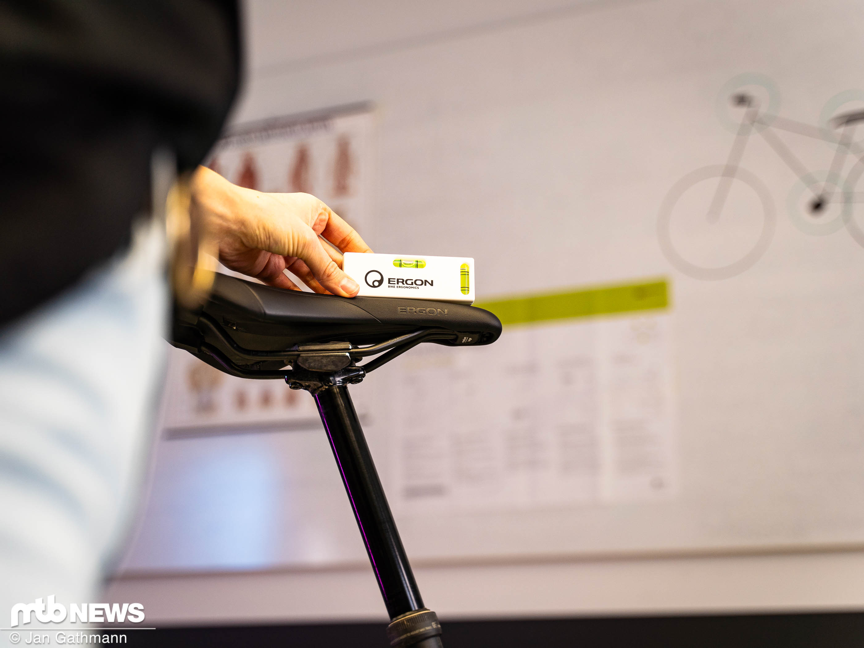

Wichtig ist natürlich die Sattelneigung, die laut Ergon möglichst horizontal ausfallen soll

Wichtig ist natürlich die Sattelneigung, die laut Ergon möglichst horizontal ausfallen soll im Album Ergon Ergonomie-Spezial Teil 1: Sitzen
wichtig ist aber, dass man bei Fullys im Sag misst.
