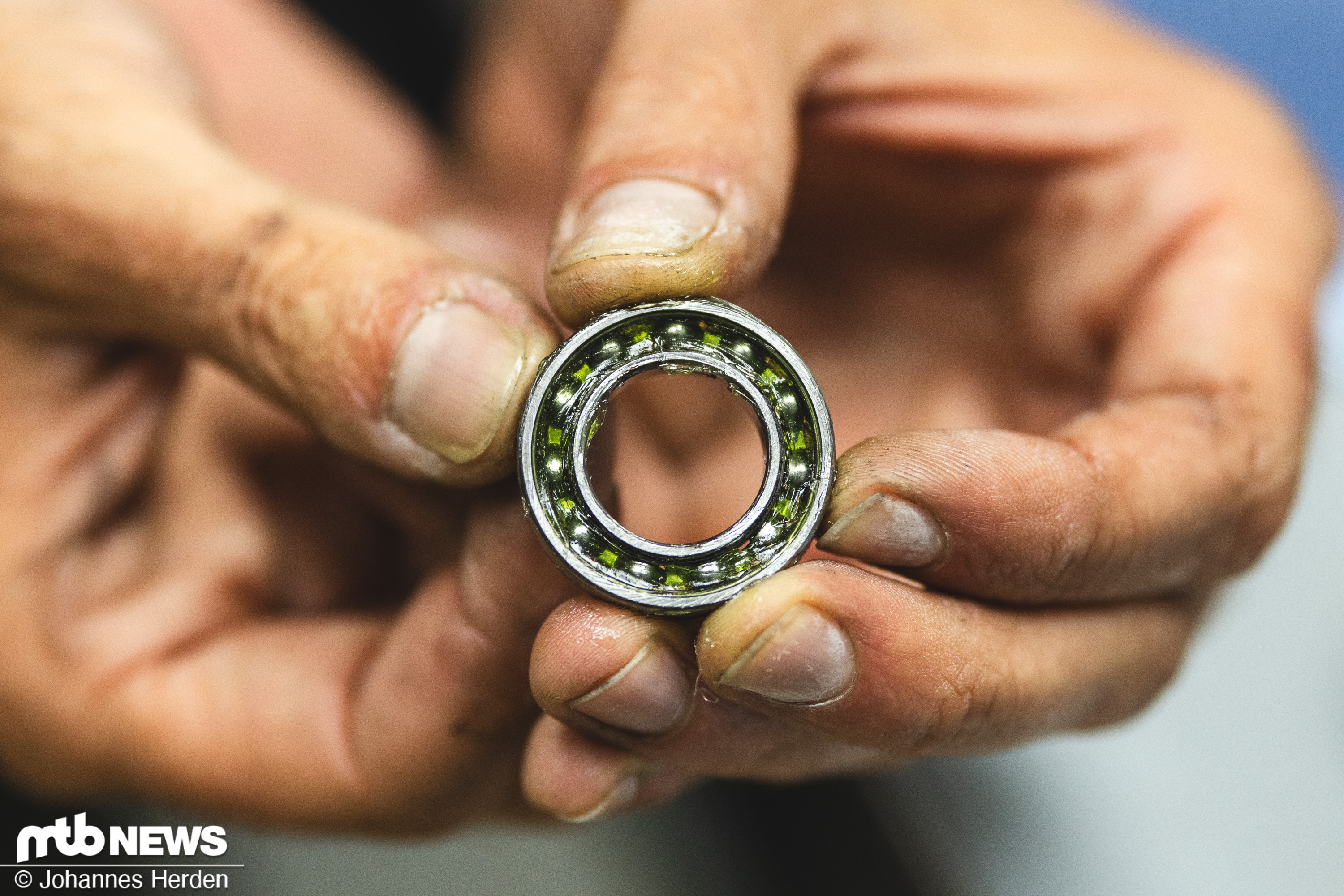

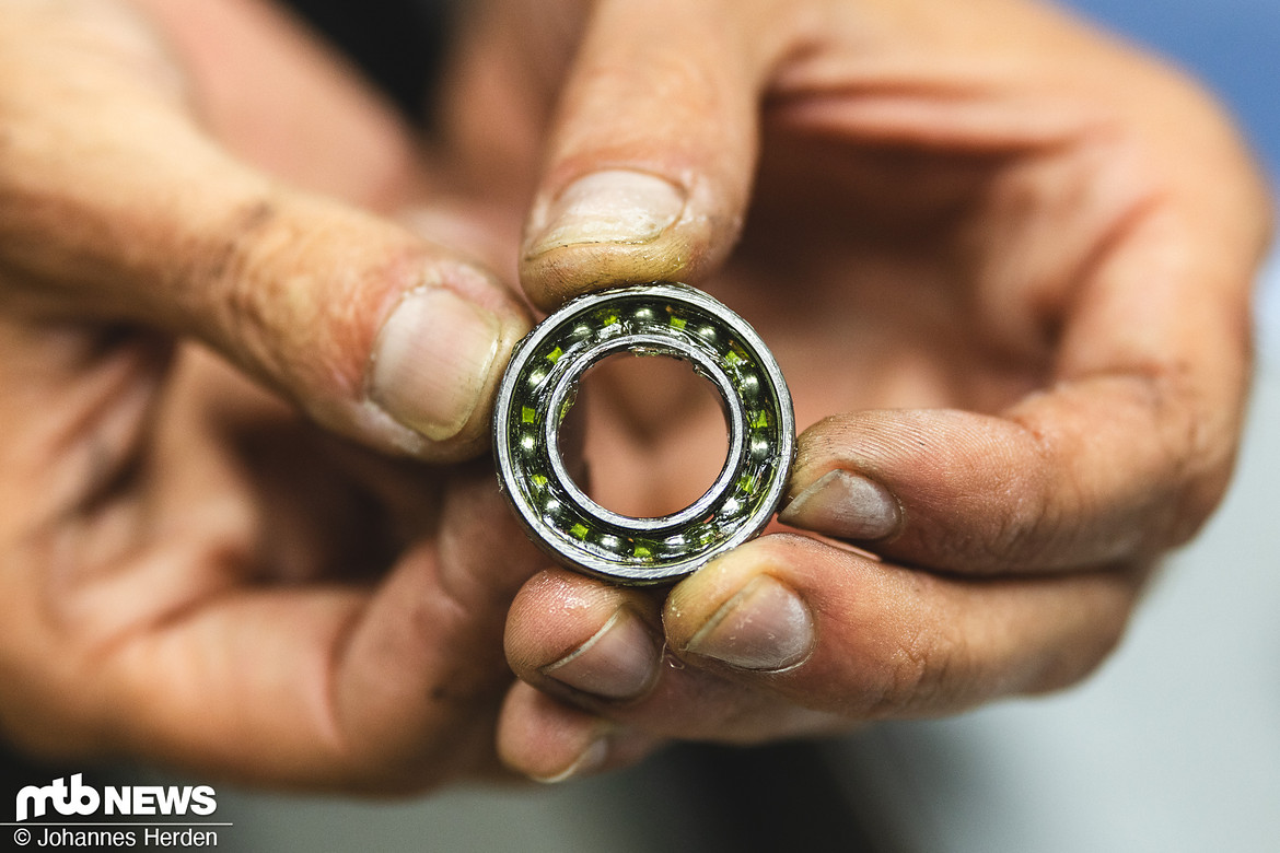

Mit Toniq Bearing Grease (oder einem vergleichbaren Fett) wird zum Schluss das Lager neu gefettet

Luxus-Variante: Mit der Druckluftpistole werden die letzten Reste hinausgepustet.
Mit ordentlich Degreaser wird das Fett herausgespült.
Mit einem Picker (diese Modell ist aus einer Speiche zurechtgebogen und -geschliffen worden) wird die Kappe entfernt.
Ein Neukauf ist nicht immer notwendig
Mit Toniq Bearing Grease (oder einem vergleichbaren Fett) wird zum Schluss das Lager neu gefettet im Album Bike reinigen Winter
zum Schluss die Abdeckkappe draufdrücken und fertig!
