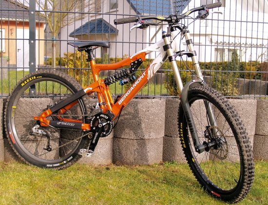

Gewicht: 18,5 Kg
Gabel: Rock Shox Boxxer Ride
Dämpfer: FOX DHX 5.0 Coil

#1 Rense (28.01.2009, 14:17)
mit coil Dämpfer tausend mal besser als mit dem Pearl
Avatar
#2 Rense (28.01.2009, 14:18)
ich mein den dhx 4.0 ar hatte i-wie im kopf das der pearl da drni war

#3 Cam-man (28.01.2009, 14:30)
finds im serienzustand viel besser

#4 downhill/Dirt (28.01.2009, 19:34)
ist der rs pearl wirklich so schlecht?
Avatar
#5 Cam-man (28.01.2009, 19:36)
glaub nur in dem rahmen, weils da einfach zu linear wird und der federweg durchrauscht
Avatar
#6 downhill/Dirt (28.01.2009, 19:39)
wieso hasse net den 4.0 air dringelassen?
Avatar
#7 Rense (30.01.2009, 13:45)
ne ich denke der pearl ist nen all mountain/endruo dämpfer und ja bei groén drops oder dh wierd der wohl überfordert sein

#8 robbyFux (30.01.2009, 22:46)
Habe den orginal im Jahr 2008 verbauten Fox DHX Air getauscht, weil das Bike damit im Freeridebereich unfahrbar ist. Bergamont schrieb mir zu diesem Problem:
Hallo Herr XXX,
mit bedauern nehmen wir Ihre unzufriedenheit zur Kenntnis.
Hier noch eine kleine Erklärung wie so ein "Mist" zu Stande kommt:
Im Jahr 2007 hatten wir einen Rock Shox Perl Dämpfer verbaut. Dieser ist progressiv und paßt hervorragend zur Hinterbau Karakteristik des Big Air Rahmens. Leider hat Rock Shox diesen Dämpfer in 2008 nicht mehr angeboten.
Also haben wir uns entschieden zu einem Fox Dämpfer zu wechseln.
Diesen Fox Dämpfer haben wir natürlich mit Fox auf unseren Hinterbau abgestimmt.
Im übrigen ist der Fox Dämpfer Linear, was leider im zusammenspiel mit einem leicht Degressiven Hinterbau zu einem immer noch etwas degressiven Fahrwerk führt.
Wir haben das mit einem aufs Big Air abgestimmte Dämfungs und Luftkammer Setup etwas optimieren können, aber klar ist das Setup nicht das optimium. Und ein Pearl Dämpfer paßt besser zu unserem Rahmen.
Was wir Ihnen jetzt anbieten können:
Wir haben noch ein paar wenige Rock Shox Pearl Dämpfer als Ersatzteil auf lager, davon können wir Ihnen im AUSTAUSCH einen Dämpfer zukommen lassen.
Ich denke Sie werden feststellen das der Big Air Rahmen damit harmonischer funktioniert.
Ich hoffe das wir Ihnen mit diesem Angebot weiterhelfen.
Mit freundlichen Grüßen
BERGAMONT Fahrrad Vertrieb GmbH
