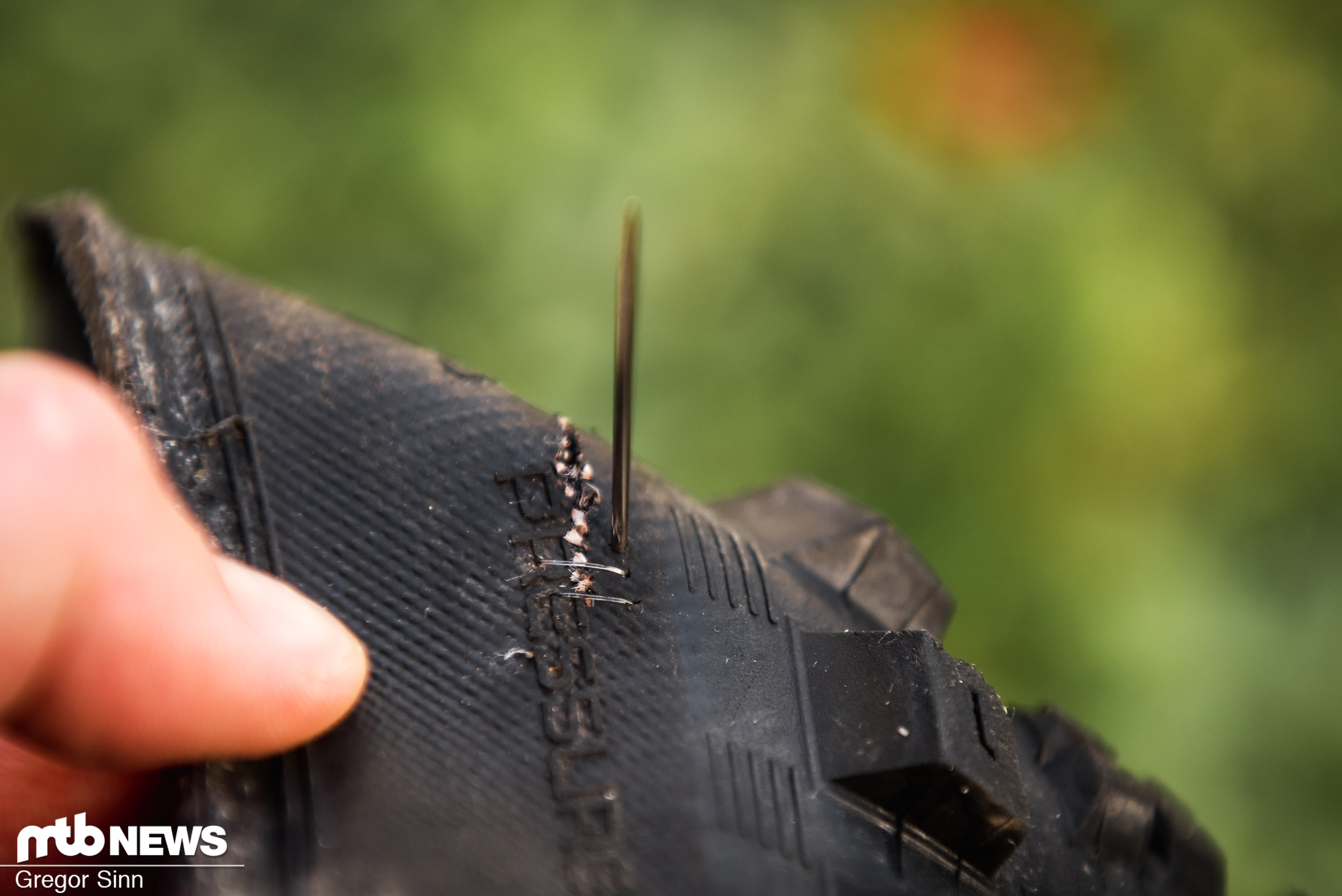

Wie man näht, ist egal, Hauptsache es hält
Mehr Fotos im Album "How to: Reifen flicken":
Um den Reifen von innen wieder abzudichten, zerschneiden wir einfach einen alten Schlauch.
… gar nicht so schlecht fürs erste Mal.
So sieht unsere Naht am Ende aus …
Zum Abschluss nach dem letzten Stich die Nadel unter der letzten Schlaufe langführen
Oh nein, ein ordentlich großer Schnitt im Reifen
Reifen-Flicken-Nähen-0163
Das Profil ist noch top, aber der Reifen hält nicht mehr dicht
Bei größeren Löchern bieten sich große Schlauchflicken oder spezielle, festere Reifenflicken an
Bei kleinen Löchern und wenn es schnell gehen muss, reicht häufig auch ein Instant-Flicken
Wie man näht, ist egal, Hauptsache es hält im Album How to: Reifen flicken
wir sind einfach in Schlaufen von einer Seite zur anderen gegangen.
