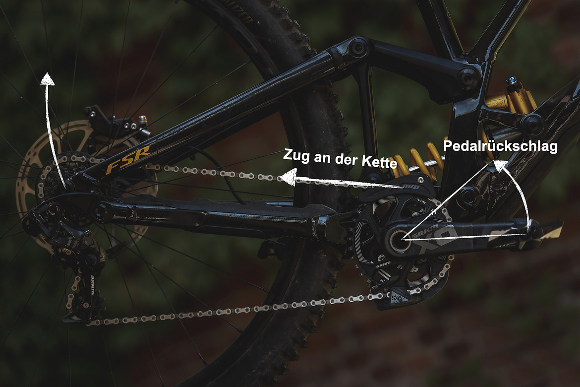

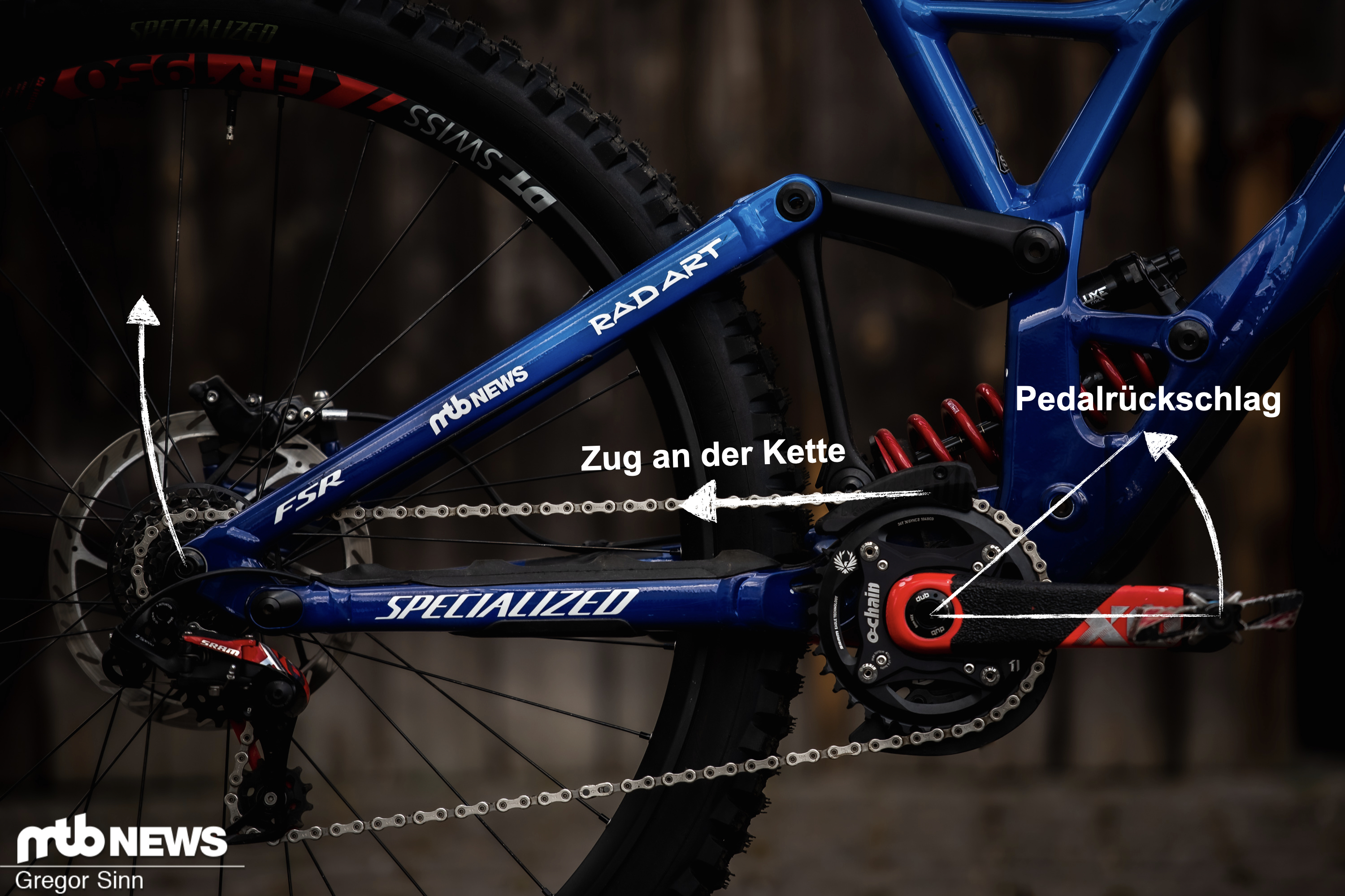

Die Kette muss die fehlende Länge ausgleichen und zieht deshalb am Hinterrad und der Kurbel
Beim Einfedern wandert die Kassette gemeinsam mit dem Hinterrad nach oben und (häufig) hinten und damit weg vom Tretlager
Gerade im Downhill keine Seltenheit
Solange die Drehzahl (𝝎) der Kassette geringer ist als die des Hinterrads, kann kein Pedalrückschlag auftreten
Die Kette muss die fehlende Länge ausgleichen und zieht deshalb am Hinterrad und der Kurbel im Album Thema Technik – Pedalrückschlag
der Pedalrückschlag ist das Maß, um den die Kurbel rückwärts gedreht wird, wenn das Hinterrad fixiert ist, sprich die gesamte fehlende Länge an der Kurbel generiert werden muss.
