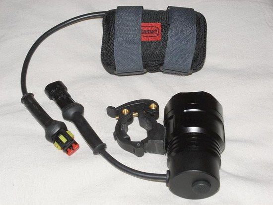

Aurora AK P7: Umbau einer zweiten Lampe. Diesmal mit Teilen von Kaidomain (KSQ) und Dealextreme (Schalter, Gummitaste).
Bedienung: Schalter ganz drücken = Ein/Aus; Schalter halb drücken = nächster Modus (HI-MID-LO).
== TEILELISTE ==
Aurora P7: http://www.dealextreme.com/details.dx/sku.14451
KSQ: http://www.kaidomain.com/ProductDetails.aspx?ProductId=6386
Schalter: http://www.dealextreme.com/details.dx/sku.5602
Gummitaste: http://www.dealextreme.com/details.dx/sku.5742
Hinteres Gehäuseteil aus massivem Stück PVC gedreht und mattschwarz lackiert. Gehäuseteil auf Aurora-Kragen geschoben und mit Weichplastik-Kleber fixiert (ist wasserdicht und lässt sich mit moderater Gewalt wieder lösen)
Leitung: Schlauchleitung (2 x 0,75) aus dem Baumarkt, Zugentlastung in Lampe bestehend aus Klemmschellen für PC-Sub-D-Stecker, gegen Verdrehen mittels Heißkleber gesichert
Steckverbinder: Superseal
Lenkerhalter: Hope Vision 4
Akku: BP-930 (4600mAh) in Tasche Hama Syscase II DF10, 2 Klettbänder aus dem Skisport
Gewicht (komplett): 440g
Gesamtkosten (incl. Ladegerät): knapp 130€ (je nach Währungskurs)
